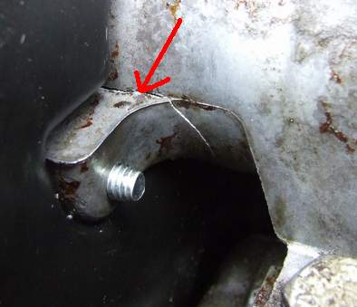

Ostatnio moja asterka zaczela tracic moc i metalicznie dzownic. Obawialem sie wypalonego zaworu, ale po zdjeciu glowicy okazalo sie, ze wypalila sie uszczelka miedzy culindrami oraz pekl wspornik obudowy rozrzadu. No i pytanie czy to spawac czy szukac nowego elementu. Pijecia tylko nie mam jak on sie nazywa, po pokrywa zaworow to to nie jest. Tak samo jak glowica. To jest ten element, w ktorym siedzi walek:
Wymien na uzywke. Obudowa walka rozrzadu bedzie pasowac rowniez od C16NZ, a kosztuje jakies marne pieniadze (przynajmniej tyle co spawanie, ktore moze nieco zdeformowac odlew).

Miałem identyczną usterkę. Kupiłem używaną (obudowę wałka rozrządu), a starą skleiłem. Leży sobie teraz i czeka nie wiem na co. Ale jeszcze z nią nie skończyłem skromny.gif.
Jeśli masz czym (najlepiej TIG-a AC) to możesz to pospawać. Nawet nie musi być pełnego przetopu. Poza uszczelniaczem nie ma tam żadnych naprężeń.
> żadnych naprężeń.
aczkolwiek przy pełnym przetopie bedzie lepiej"trzymać". Dlatego domowym sposobem można to ukosować...
Zgadzam się. Pełny przetop jest zawsze lepszy.
Choć tam nie jest potrzebne mocne trzymanie. Tam jest potrzebne zaokrąglenie karbu (czerwona strzałka).
Ludki z fabryki nie pomyśleli, że tak ostre przejście może spiętrzać naprężenia i powodować pęknięcia.
Przy takim kształcie będzie trzeba jeszcze całość wstępnie podgrzać, więc raczej bez własnego sprzętu może to być nieopłacalne. Używkę można kupić już za ok. 50zł.

hmm.gif To czemu pękło?
> To czemu pękło?
Pękło na 100% od tego, że ktoś odkręcając górne koło rozrządu blokował je o śrubkę wkręconą w ten odlew. Gdyby zrobił to blokując o drugą śrubkę nic by się nie stało.
To jest dobry sposób na uszkodzenie tego kawałka. Jeszcze lepszy to dokręcanie górnego koła w ten sposób. Poza tym próby siłowego dokręcania wkręta obudowy paska rozrządu i stukanie w ten element mogą spowodować pęknięcie.
Za taki karb w odlewie każdy nauczyciel odlewnictwa popukałby się w czoło. Nie wiem dlaczego fabryka zrobiła to w ten sposób.

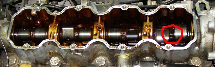

Dlatego tez wiele razy zwracalem uwage na sposob odkrecania i dokrecania kola pasowego walka rozrzadu: trzymac przyrzadem a nie zapierac sie o srubki...
> ...trzymac przyrzadem...
eee tam zaraz przyrządem...
między krzywkami jest podfrezowanie na zwykły płaski klucz...
A i owszem jest. Ale żeby się tam dostać trzeba zdjąć pokrywę i kupić dodatkowo uszczelkę pod nią.
a'propos Etzold pisze o wcięciu w wałku między krzywkami trzeciego
(bądź drugiego, zależy jak się patrzy) cylindra i w c16nz faktycznie
tam było...
nie cały tydzień temu wymieniałem uszczelkę pokrywy zaw. w 'ne'
EDIT: czyżby wałek był założony na odwrót?... hahaha.gif
A u mnie jest sześciokąt w miejscu czerwonej strzałki i nadlew z wybitym numerem, za który też można złapać kluczem, na niebieskiej.
Podalem wersje dla leniwych lub oszczednych wink.gif, oczywiscie ze jest uchwyt pod klucz 24.
