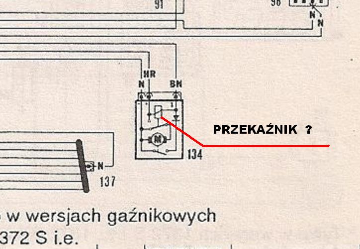

czasowego może i nie ma, ale ja na schemacie widzę przekaźnik:
Jak najbardziej powinien mieć, w końcu jak się wyłączy przycisk (w Mk1 przełącznik) od tylnej wycieraczki to ona właśnie powinna wrócić na swoje miejsce "spoczynku". Moim zdaniem ten przekaźnik jest do sprawdzenia waytogo.gif
bo przekaźnik jest zamontowany przy silniczku wycieraczki, zarówno z przodu jak i z tyłu i spięty jest z wyłącznikiem krańcowym waytogo.gif

śmiem twierdzić, że przekaźnik służy jedynie do wystartowania wycieraczki, a za jej jeden cykl (po uruchomieniu "impulsem" a nie na stałe) odpowiada stosowny styk połączony, czy też uzależniony od wirnika; widać owe styki w silniku przednim i tylnym na schemacie.

Powiem tak zlosnik.gifzlosnik.gifzlosnik.gif jeśli ktoś wie na 100% czy w MkI jest przekaźnik i gdzie to niech się pucuje zlosnik.gifzlosnik.gifzlosnik.gif ale za cykl pracy odpowiada raczej taki jakby stycznik w obudowie silnika wycieraczki ok.gif tak mi sie wydaje po kilkukrotnym rozbieraniu 2-óch silniczków z MkI zlosnik.gifzlosnik.gifzlosnik.gif

Tzn ja tam mam książki do Mk1 i tam są schematy, ale że niezbyt umiem je czytać, to nie powiem czy tam jest przekaźnik czy nie grinser006.gif

To wklej jakieś skany to może Romano nam pomoże zlosnik.gifzlosnik.gifzlosnik.gif
Mówisz i masz:
no i OK. ten styk, który na "moim" schemacie jest narysowany pod wirnikiem - tu, czyli na schemacie z MK I jest z boku i też jest dobrze. nie wiem, po co dokładali ten przekaźnik, bo nie jest on niezbędny do działania wycieraczki. jedyne, co mi do główki oink.gif przychodzi to ochrona delikatnego włącznika wycieraczki przed "dużym" prądem rzędu paru amperów... hmm.gif być może MK I miało ten włącznik bardziej pancerny i przekaźnik nie był potrzebny?
