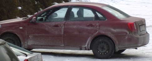

Dla rozluźnienia - moje brudne, zasolone auto po jakichś 1500km po naszych drogach no.gif
Jeszcze z 500km i robimy wielkie mycie ... i najważniejsze przegląd po 60kkm z wymianą rozrządu smile.gif
