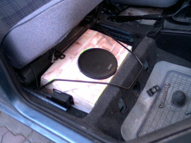

ja tez sie niedawno napalilem na jakies lepsiejsze car audio ale odkad mam CB w aucie to slucham raczej wiadomosci z drogi smile.gif a radyjko sobie cichutko pomrukuje w tle....
Lepiej zrób sobie coś takiego.
13' i jestem zadowolony. Nawet basik jest przyzwoity. Pod siedzeniem będzie cię smerać jak podgłośnisz , i wydaje mi się że dzwięki bedą dziwnie rozproszone, zatłumione
A co jeśli zapragniesz zmienić głośniki, albo pozbyć się ich z tego miejsca?
hmm.gifŹle prawisz kolego. Głęboki bass ma to do siebie, że jest niesłyszalny uchem a jeno brzuchem, więc rozproszenie i zatłumienie nie ma tu racji bytu, bowiem nie słychać skad dobiegają niskie tony. Kilka razy widziałem i słyszalem w akcji wofer wkomponowany w przestrzeń pod siedzeniem i jak dla mnie grało zajefajnie - czyli lepiej jak głosniki w tylnej półce.

A oto mój projekt:
Pojemność skrzynki wynosi trochę ponad 5 litrów. Mam nadzieje, że coś z tego wyjdzie. Czy głośnik lebiej będzie oddawał dźwięk jak będzie przechylony czy to nie ma znaczenia?
> A oto mój projekt:
> I zrob jeszcze Bass Refleksa
a co to mozna zapytac?
To
Tunel powietrzny pozwalajacy na otrzymanie poszerzonego zakresu basow 270751858-jezyk.gifzlosnik.gif
No tak, ale dodanie bass reflexu wplynie pewnie na sama pojemnosc, no i nie kazdy glosniek nadaje sie do takiej konfiguracji cfaniaczek.gif

Pomysł kiepski.Prawdopodobnie zamontujesz tam głosniki grające pełnym pasmem.Taka zabudowa nadaje się tylko i wyłącznie przy ograniczeniu pasma przenoszenia głosnika do ok 100 Hz.Na deske rozdzielczą wrzucisz wysokotonówki,bas z pod fotela a średnie tony gdzie?????????????????Średnie tony to podstawa muzyki i w ich zakresie ucho ludzkie jest najczulsze,niestety tony srednie sa kierunkowe i naprawde bedzie to grało nieciekawie jeśli wokalista bedzie spiewał z pod siedzenia.Jesli już jdnak będziesz chciał cos takiego zbudowac to tylko i wyłączie obudowa zamknieta.Z pewnościa nie masz wiedzy i umiejętności aby poprawnie zestroic tunel z obudową.Skrzynka zamknieta ma większy margines błędu.Wykonaj obudowy zamkniete(musza być idealnie szczelne) i wytłum je np wełna mineralną.
dobry patent ciekawe jak to bedzie pukac.
ma wizje. pod siedzenie mozna wrzucic basowa elipse do tego zwrotnice basowa.
a ja tu panele chce kupowac za 250zł. jutro sie za to biore po pracy.
jak dla mnie bomba sam od niedawna mam uniacza i zastanawialem sie nad panelami ale to bardziej mi sie podoba

Temat ciekawy! Zbudowałem to na bazie tego projektu (zwiększyłem trochę wymiary skrzynki) i wyszło naprawdę SUPER! Z przodu miałem jakieś tam głośniczki 10 cm w desce, zakupiłem na allegro odseparowany zestaw głośników trójdrożny na zwrotnicy za około 90 zł, nie spodziewałem się niczego nadzwyczajnego po tym sprzęcie. Mimo wszystko zrobiłem skrzynki, wytłumiłem, zamontowałem gośniki "basowe" (16cm), te z deski wykożystałem jako średniotonowe a gwizdek przykleiłem za pomocą taśmy dwustronnie klejącej do deski roździelczej tuż obok słupka. Przyznam, że trochę bałem się odpalić ten sprzęt z obawy na wielką kichę ale miło się rozczarowałem. Dźwięk jest nieporównywalnie lepszy od tego co miałem, poza tym niskie tony ładnie brzmią (może trochę za płytki bas ale nie ma co się spodziewać po takich tanich głośnikach), wysokie ładnie cykają na górze a tylna półka zdecydowanie przy tym wysiada. Więc jeśli ktoś ma problem z panelami dżwiowymi to taki patent polecam w stu procentach!
mozesz podac mi wymiary jakie zrobiłes.
tez chce zrobic ten patent ale chce wszadzic basy 20cm o głebokosci montazowej około 11cm. da rade??
i jak te te skrzynki przymocowane moze jakies foto (jesli dalej chodzi o te pod siedzeniami)
Zastosowałem sklejkę o grubości 15 mm, wymiary zwiekszyłem tak: szerokość z 28cm do 36 (najlepiej zmierz sobie odległość między saniami fotela), wysokość z 8 cm na 10cm, i 26 cm na 30 cm. Po tym zabiegu pojemność mi się zwiększyła go około ośmiu litrów.
Co do tych głośników to chyba nie bardzo, bo się nie zmieszczą. Możesz próbować zrobić prosty sześcian (bez tych ścięć) ale podejrzewam, że sam głośnik w takiej obudowie się nie zmieści.
Narazie skrzynki sobie leżą luzem i nic im nie jest. Miałem to jakoś mocować ale widzę, że nie ma portzeby dziurawić uniaka.
Najlepiej jak sobie te wymiary sami wymierzycie, bo podawałem je z pamięci.
Jak pożyczę od brata aparat to zamieszczę zdjęcia.
Pozdrawiam.

no i jak w koncu wyszlo z tymi glosnikami? jak to wyglada? mialy byc zdjecia smile.gif hehe wiem wiem stary temat ale dla mnie na czasie wiec jak ktos cos wydumal w tej kwestii to z checia zobacze smile.gif
> zdjecia hehe wiem wiem stary temat ale dla mnie na czasie wiec
Wygląda to tak
Jak widać trzeba jeszcze skrzynki ładnie wyłożyć materiałem ale jakoś nie mam teraz czasu 270635636-JUMP2.gif
> no i jak to gra? jaki efekt dalo?
