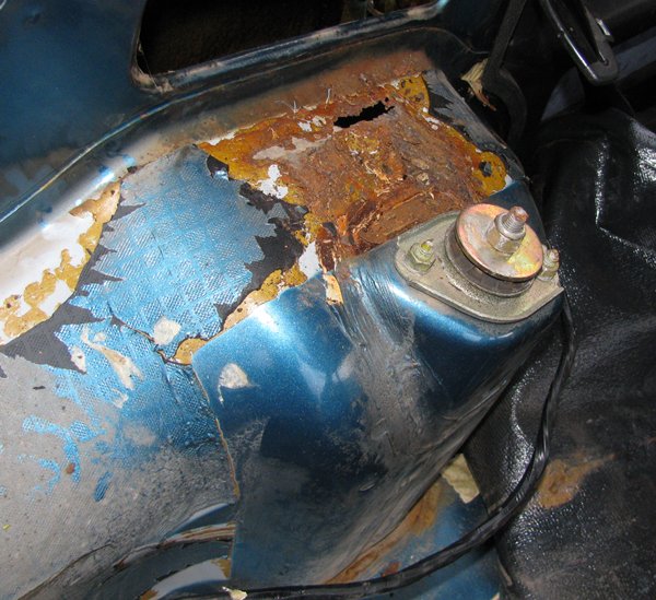

boje_sie.gif no nie mam pytań... ale Ci zjadło nadkola... u mnie odkąd zrobiłem odrdzewnianie i zabezpieczyłem bitxem nadkoli z tyłu nie używam, bo mi zawadzały

Nie jest źle. Pewnie już to naprawiłeś...
Wystarczyło by myślę dokładnie to wyczyścić z obu stron, wyciąć słaby kawałek w którym jest dziura i dospawać większy kawał blachy. Zabezpieczyć i gotowe.
numer na kielichu mam zjedzony, i był zjedzony w momencie zakupu, i na kielichu przednim... tylne są w stanie zupełnie nie tkniętym zeby.GIF
a przeszkadzają mi z tyłu, bo mi jak nie o felgę na pusto to o oponę na pełno zawadzało... i wywaliłem, bo i tak część rantów mam zjedzoną zeby.GIF

Tylko że to nie te kielichy grinser006.gif Z przodu w Uniakach były osłony montowane w standardzie, ale to i tak do końca nie zabezpieczy przed rudą... oslabiony.gif

Ne zlosnik.gif i ne naprawi se zlosnik.gif za dużo rdzy i za mało blachy zlosnik.gif kielich to pikuś, pan Pikuś grinser006.gif

Oj zjadło... jak już za to się wziąłem, to było za późno oslabiony.gif od nowości w tym parchu nie było nadkoli z tyłu, i żadnego zabezpieczenia...
utwierdziłeś mnie w przekonaniu że jednak nadkola to dobra rzecz
