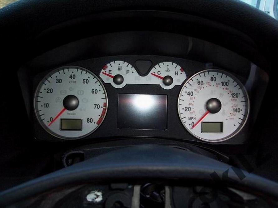

Czy lampka 28 jest pierwszą lampką liczac od lkewej na obrotomierzu ?
Jeśli o nią chodzito w czasie przekręcenia zapłonu w czasie testu nie świeci się czyli jest jej brak.

Ja mam ABARTH`a i mam całkowicie inny licznik , u mnie 28 jest jako ikonka na blacie, natomiast od ASR jest już w postaci graficznej na LCD.

u mnie tak jest i tak tez opisuje instrukcja obsługi
Przy uruchamianiu auta nie zapala się kontrolka 21 pomimo iż jest ikonka na blacie . Miga tylko 28.
W czasie sytuacji awaryjnej , czyli ruszaniu z kopyta ( ASR ) lub na poslizgu na zakręcie ( ESP ) zawszemiga 28.
Ponieważ ABARTH ma też LCD znak graficzny ASR pojawai się tylko gdy ASR jest wyłączony ok.gif
