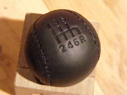

mi nie wyszlo musialem ciąć i teraz musze nałozyć jaką nową tylko nie wiem dokladnia jaką najlepiej by było z oznaczeniem 6 biegu ale nie wiem czy jakoś podpasi ze stilo czy z alfy.. jeśli by sie nie dało 5 też może byc, tylko jaka? hmm.gif

i z alfy i ze stilo pasuja
w zalaczniku galeczka od kolegi Srebol-a
A jak ta gałka wygląda od drugiej strony? jak sie to osadza na tym wieloklinie jakos na kleju czy w gałce też jest taki wieloklin i sie wciska?

moja byla gladka od srodka i tylko ja nabilem na ten wieloklin
