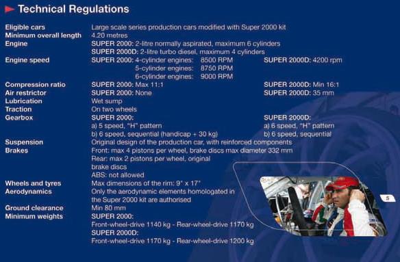

W serii WTCC od lat TeDeIki walczą jak równy z równym z benzyniakami...
> benzyniakami...
sprawdź regulamin i zobacz dlaczego to możliwe. Jeśli się coś faworyzuje przy pomocy przepisów, to nie ma się co dziwić. Zawsze można stworzyć takie reguły by rozwiązanie gorsze lepiej do nich pasowało, przez co wygrywało. Nikt do ciężarówek nie wsadza benzyniaków (oczywiście, że są wyjątki). W sporcie jednym z istotniejszych czynników jest stosunek wagi do osiągów, w tym aspekcie diesel nie ma z benzyną żadnych szans.
A mozesz cos blizej okreslic czym faworyzuje sie diesla?
Bo tak czytam te regulaminy i nie bardzo moge znalezc.

> Dlaczego?
Na prawdę nie widzisz tego +30 kg dla benzyniaka?
Pomijając ten drobny szczegół nie widzisz, że diesel jest z turbo, a benzyna N/A? Zresztą bez większego problemu można ograniczyć osiągi benzyniaka ograniczając mu obroty maksymalne.
Minimum weights?
> benzyna N/A?
Bo diesel bez Turbo mógłby conajwyżej za Safety Car robić?
> Ale doczytałeś do końca?
> Minimum weights?
No właśnie, ale damy mu turbo, zabierzemy benzyniakowi jednocześnie ograniczając obroty i niech się ścigają.
> Co ma miejsce w przypadku obu jednostek zasilających...
I co z tego? Dla diesla to i tak prawie maksimum, w przypadku benzyniaka nawet nie średni zakres jak na sport.
> A co z Air Restrictor, hę?
a co ma być? Regulamin jest tak zrobiony by benzyna nie mogła się wykazać. Zdajesz sobie sprawę, że z dwóch litrów nawet bez turbo benzyniak bez problemu wyciągnie 1000 KM?
