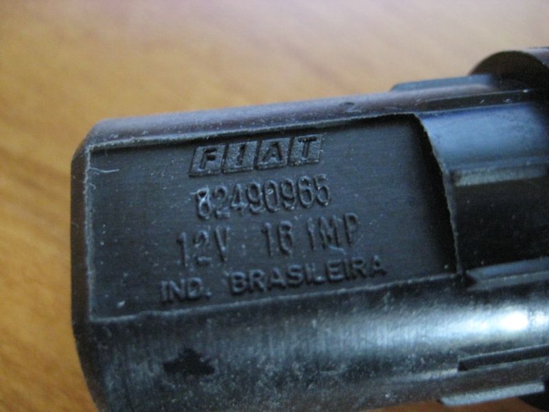

Szukaj kolumny kierowniczej z centralka wspomagania i wiązką od Fiata Seicento. Czujnik prędkości np z Fiata Palio przelotowy. Tzn zarówno dający sygnał do centralki jak i możliwość podpięcia linki. Do tego Migomat i troszkę rzeźby. Jak wyszperam jakieś fotki to Ci podeślę.
Takie coś potrzebujesz
