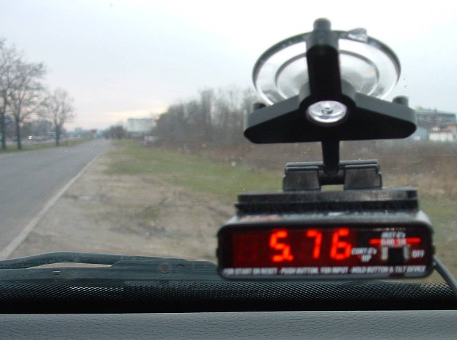

wykres (optymistyczny - pomiary w innych miejscach uświadomiły mnie, że na normalnej konfiguracji mam ok. 250KM i 360Nm):
czas:
Po zamontowaniu wskaźnikaEGT trochę "przymuliłem" auto, bo to, co tam oglądałem trochę mnie stresowało hehe.gif
