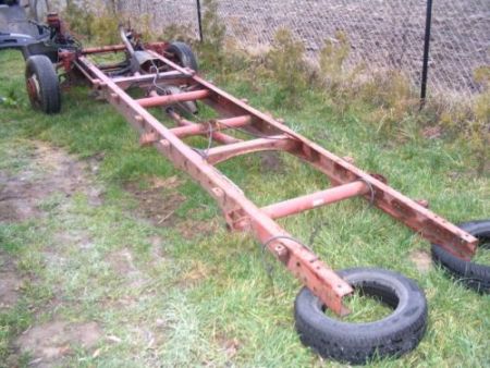

> Nadwozie samonośne z doczepionymi długimi jak cholera podłużnicami vs pełna rama, gdzie możesz
> zdjąć zupełnie blachy a samochód będzie jeździł.
> Różnica w wytrzymałości jest jak między sejfem gabinetowym a pudełkiem z tekturki.
No więc informuję Cię że rama nawet jak nie jest wykonana z pełnego profila a z ceownika też jest ramą.
I te ramy są stosowane w większości busów, solówek jak i ciągników siodłowych.
Z takiego Sprintera czy też Iveco też możesz zdjąć blachy a zostanie rama, silnik i zawiecha i to "coś" pojedzie
> Prawda.
Nieprawda
> Chcesz się licytować ?
> Masz jakieś KONKRETNE dowody i przykłady na poparcie tej tezy, bo ja tak.
> Wystarczy wziąć DOWOLNY samochód tego typu i obciążyć go (nie PRZECIĄŻYĆ - obciążyć) do max
> ładowności i jeździć tak nonstop, najlepiej tak 50+ kkm rocznie.
> W przypadku kontenera na podwoziu masz max 3 lata, w przypadku psiej budy jest minimalnie lepiej,
> bo jest toto nieco sztywniejsze.
> Po tym czasie zwykle nadwozie zaczyna się przełamywać w miejscu łączenia kabiny z podłużnicami -
> robi sie "banan".
W każdym aucie przeciążonym czy to z ramą z profila czy ceownika można tę ramę przełamać co widać w starszych spracowanych dostawczakach, ale żeby ją przełamać trzeba naprawdę się postarać i nie myśleć.
Dowodem może być właśnie ten sprinter z 97r. którego kupiliśmy, woził na sobie kontener typu chłodnia, my kupiliśmy go już bez tego kontenera.
Teraz wozi na sobie pakę a niej profile stalowe średnio te 2 tony ma wrzucane ale i czasami trafia się więcej.
I rama jakoś nie jest po tylu latach przełamana i nawet nie wykazuje oznak zmęczenia

> przedstaw jakieś konkretny model bo ja większość tego co jeździ widzę na ramie z ceowników i na
> dodatek odchudzanej poprzez powycinanie w niej otworów
Iveco daily, nissan cabstar, misiek Canter - jest tego trochę.
> Quote:
> Jak wspomniał Sibui tylko Iveco i Renault Mascott są konstrukcjami o nadwoziu posadzonym na ramie
> który model Iveco ??
Daily.
Ten samochód jest posadowiony na ramie
podaj mi konkretny model Iveco który ma tę ramę bo tak to możemy się licytować do bólu
to sugeruje ze np. ten model
a to do starszego
> Daily.
ok, to teraz powiedz mi czy rozmawiamy o jakimś konkretnym typie bo mi wyskakuje coś takiego:
starsza rocznikiem: www.moto.allegro.pl/item958084760_iveco_daily_rama_dokumenty_49_12_59_12.html
nowsza rocznikiem:
http://www.moto.allegro.pl/item966437877_iveco_daily_rama_29l9_2005_z_dokumentami.html
Czy to są te ramy ??
a zobacz linki które dałem, jest starsza i nowsza, czy to są te "mocne" ramy ??
Daily ZTCMW zawsze były i są ramowe.
według mnie tak ... od tych blaszanych popierdółek przechodzących w podłużnice kabiny napewno mocniejsze ..a mocne to pojęcie względne
No to weź teraz zobacz ramy sprinterów/ LT-ków i porównaj
Coffin Ci odpowiedział.
A ja przypomnę - nie napisałem, że "jak na ramie to w ogóle pepanc i niezniszczalny", tylko że TEORETYCZNE MOŻLIWOŚCI takiej konstrukcji i jej odporność na błędy konstrukcyjne i projektowe jest o parę klas większa, niż w przypadku samoniosek.
Ale nie ma róży bez kolców - takie auto jest wysokie, ciężkie - gorzej się prowadzi i jest po prostu ciężarówką w małym opakowaniu.
No i wracamy do pktu wyjścia - > sprinter i LT nie ma ramy, bo jest SAMONOŚNY
Jeżeli mówimy o tych ramach które wrzuciłem i wrzucił Coffin, to sorry ale nie widzę różnicy w sensie że niby są mocniejsze, nawet rzekłbym że wyglądają słabiej
Noooo, to jak wyglądają słabo, to na stófkie takie są :-)
