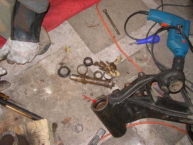

Po zdjęciu podkładek i zdemontowaniu gumowych zimeringów czas na wybicie starych łożysk i palca (ja to tak nazywam ) a i pamiętajcie o wyjęciu tego białego plastiku
Tak wyglądają bebechy , a i w wahacz zostaje dolna część łożyska widoczna na zdjęciu ja ją wybiłem rurką od wewnącz

> Tak wyglądają bebechy , a i w wahaczy zostaje dolna część łożyska
