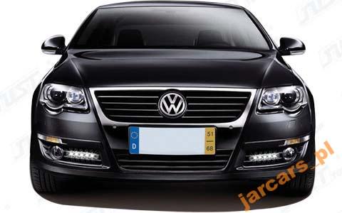

Takie pytanie czy ma ktoś zamontowane w Pandzie swiatla ledowe powiedzmy takie jak na zdjeciu? Bo ciekawi mnie jak to zamontowac i jak by to wygladało w pandolocie? grinser006.gif
zamontowanie tego to banalna sprawa - kwestia gustu czy chcesz miec glebiej osadzone i wtedy wycinasz w zaslepca od halogenu dziurke pod wymiar, czy montujesz bez wycinania i tylko dziurka na kable a samo swiatelko mocujesz na dwa wkreciki lub nawet na dobra tasme dwuztronnie klejaca i sie trzyma
samo podlaczenie do instalacji tez banalnie proste, w zaleznosci od wariantu to albo plus po stacyjce masa i plus z pozycji (wtedy zalaczaja sie od razu po wlaczeniu zaplonu - i nawet jak masz najprostrze dzienne bez tzw modulu to kwestia jednego przekaznika za... 2? moze 3 zl)
albo bezposrednio pod aku i plus z pozycji (wtedy w oparciu o odpowiedni modulik i swieca sie dopiero po odpaleniu silnika - a dokladnie jak zacznie alternator "dawac")
a i jednak wg mnie bedzie znacznie wygodniej zrobic to na zdjetym zderzaku
