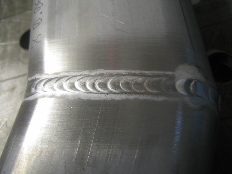

> Caly czas sie probuje dowiedziec jak to jest bardzo gladko

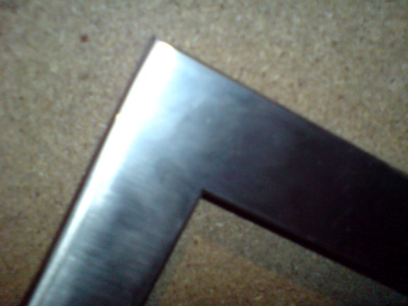

Moze tak byc czy sie jeszcze spuszczac nad tym?
> kup se aparat lepszy zdjęcie nie ostre
Tak wystarczy?
> znasz to powiedzenie o tancerce
> Tak wystarczy?
