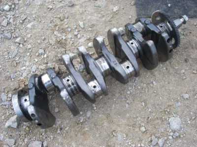

wada materiału
w załączniku troszkę poważniejszy " wałek " i też pęknięty
> Niech mnie ktoś uświadomi - jakim cudem może się ukręcić walek rozrzadu?
W tych silnikach walki sie nie ukrecaja. One pekaja na skutek zmeczenia kiepskiego materialu. Nie pierwszy to przypadek w tych silnikach i nei ostatni. Waly korbowe w nich tez pekaja.
