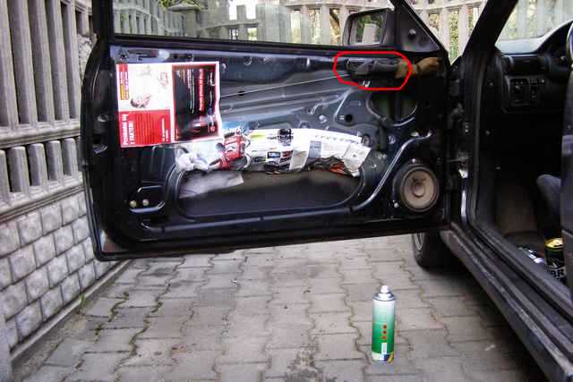

ostatnio mię się nudziło i postanowiłem że naprawię se drzwi w aucie... zlosnik.gifgrinser006.gif
zrobiłem już klamkę (bo latała luźno w drzwiach)
podnośnik szyby (bo był szrot totalny)
mam jednak dwa pytanka:
- jak ściągnąć wew. klamkę otwierającą drzwi (ostatnie foto na czerwono)
- czym przykleić folię pod boczek (nie chcę kleić na taśmę dwustronną bo wiem że będzie ciec...)
Klamka jest przyklejona do wewnetrznego poszycia drzwi, trzeba ja oderwac, mozesz pomoc sobie opalarka lub lepiej, suszarka (jak uszkodzisz klamke, ma przynajmniej dwa komplety, sztuke moge za piwo odstapic...).
Folie dobrze sie klei poliuretanowym klejem do butow (tani i calkiem skuteczny) lub klejem w sprayu (mozesz wybrac z produktow Boll-kiedys dowiadywalem sie o specjalny klej do tych celow Wurth, cena powala...). Na folie zapodaj jeszcze pianke stosowana pod panele podlogowe (Lelek to wymysli, skutecznie wyglusza halas zewnetrzny, szumy i td-zastosowalem i ja, dziala, szczegolnie dobrze w polaczeniu z matami bitumicznymi, klejonymi od wewnatrz na zewnetrzne poszycie drzwi).

Ja całe drzwi obkleiłem szeroką taśmą dekarską (coś jak mata bitumiczna, tylko miękka i daje się formować) zamiast folii. Między tapicerkę a drzwi wsadziłem gruby filc.
u mnie z tym jest chyba troszkę inaczej bo klamka luźno "lata" ale nie odłazi tak jak by była na jakimś zatrzasku... hmm.gif
> trzeba ja oderwac

Potwierdzam, klamka jest na zatrzasku, ale u mnie wyciagaja sie bez problemu, wiec Ci nie doradze jak to zrobic smile.gif
ale najpierw klamka:
u mnie jest na zatrzasku
na focie widać klamkę "od wewnątrz" żeby ją zdjąć trza wcisnąć
zatrzask najlepiej siakimś długim kozikiem (czerwona strzałka) i pociągnąć (żółta strzałka)
a teraz drzwi:
najpierw folia ("wzmacniany" worek na śmieci... 270751858-jezyk.gifhehe.gif)
no i gwóźdź programu:
no i efekt końcowy: biglaugh.gif

Dobra robota ok.gif. Czym w koncu kleiles folie?

schodziłem całą moją wieś za klejami o których wspomniałeś i nie znalazłem...
przykleiłem ostatecznie taśmą ale starałem się kroić ją na jak najdłuższe kawałki... wink.gif
mam nadzieję że nie zacznie ciec...

Jak tasma dobra, to wytrzyma dlugi czas, byleby klej na niej byl wodoodporny.
Do kollegi szeryfa i innych zainteresowanych: kleje przeze mnie wspomniane mozna kupic w kazdym markecie budowlanym (np.: OBI, Praktiker), z tym, ze tubka kleju do butow wystarcza spokojnie na jedne drzwi, najlepiej smarowac i blache, i folie, a pozniej dociskac. Poza tym jest tani, chyba 5 PLN za tubke. Boll w sprayu jest drozszy, ok 15 PLN za pojemnik.
Polecam rowniez wygluszenie drzwi za pomoca mat bitumicznych (drzwi przednie w nadwoziu 5-drzwiowym wymagaja ok 4 do 5 mat, na tylne wystarczy z naddatkiem 4 maty. Efekt zauwazalny: pukajac w drzwi od zewnatrz slychac, ze sa sztywne, nie brzecza jak 200 litrowa beczka, w srodku jest zdecydowanie ciszej, lepsza jakosc dzwieku. Efekt uboczny: drzwi staja sie ciezsze, przez co szybciej siadaja bolce na zawiasach, trzeba wstawiac dorabiane, sztywniejsze.

u mnie jest tylko pianka przyklejona skrawkami taśmy dwustronnej (foto wyżej) i żadnej folii
