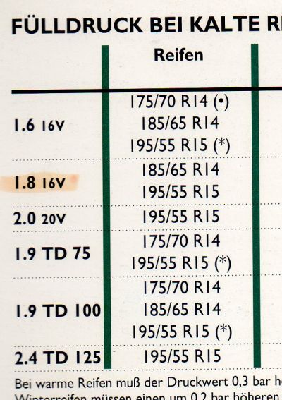

Pyt.2. Już raz się pytałem ale powtórze - Czy opony 185 60 R15 wejdą mi pod nadkola? Pytam się gdyż jak usiądą mi 2 osoby z tyłu i próbuje zjechać z krawęznika to raczej przysiada jak spadnie tylnymi kołami?

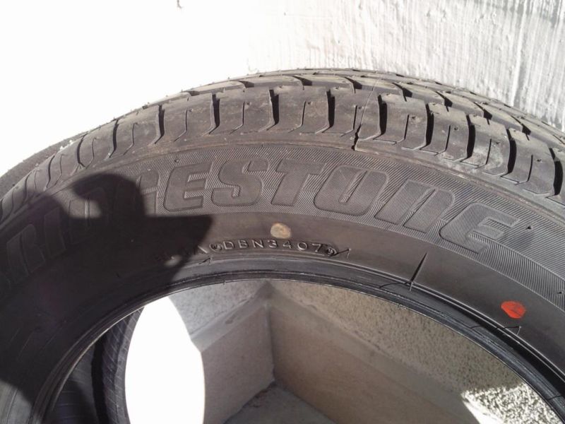

Pyt. 3. Znalazłem takie opony jak w załączniku - czy 07 oznacza rok produkcji? Czy opłaca się takie kupić jakby nowe tylko jakby starawe.
1. można prostować ... wszystko da się zrobić i będzie okej
3. 34 tydzień 2007 roku
3. bridgestone bardzo dobre oponki, polecam.. ta na foto jest produkcji tak jak kolega napisał, polowa 2007r, ja bym sie nie bal takich kupic jesli sa tansze...

W poprzednim wątku dostałeś odpowiedź , że m. in. 195/60/15 były montowane w Marei fabrycznie , a przecież 185/60/15 mają od nich mniejszą średnicę ok.gif
> ... m. in. 195/60/15 były montowane w Marei fabrycznie (...)
jesteś pewien?
No właśnie tak mi się zdawało że jeden z oponiarzy coś takiego napomknął. Czy to znaczy że opona 195 R15 60 ma większą średnice zewnętrzną niż 185 R15 60??
sciana.gif K***A wiedziałem że czegoś tu niewiem!!
Zgadza się - o ok. 12mm .
Z Twojego ostatniego rysunku nie wynika że mogę założyć 185 R15 60 ???
Jeśli chodzi o zgodność z zaleceniami fabryki to nie , a jeśli o praktykę - to tak smirk.gif
wpisz w google kalkulator opon
daj oryginal i daj zamiennik - moze byc do 2% roznicy wiecej nie ....

Auto na tych oponach będzie zachowywać się bardzo podobnie, jak przy seryjnych. Producent w tabeli nie zastosował zamiennika 185/60R15, ponieważ w latach 90-tych, taki rozmiar praktycznie nie istniał.
