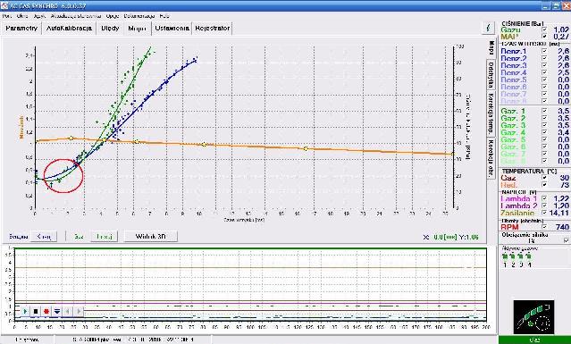

witam,
proszę napiszcie swoje zdanie o tych mapach oraz mam pytanie o obszar w kółku - jak go zrównać z benzyną ?
którymi punktami mnożnika ?
mam staga od 2 tygodni i nie wiem jeszcze wszystkiego
dzięki
Mapa do kitu, wygląda że za duże dysze. Ciężko będzie mnożnikiem wyjechać na pokrycie map, bo może wyjść sporo poniżej 1 - a to źle.
Pozdr
> Pozdr
to dupa.
mówiłem gazownikowi że mam dysze 2,4 a on na to żę wtrysk to matrix i że będzie dobrze.......
a Twoim zdaniem jakie dysze powinny być ?
Gaziaż Cię wypuścił z warsztatu z tak ustawioną instalacją?? Dziwić się później, że ludzie na STAGa narzekają .... Trudno powiedzieć jakie dysze powinny być. Wzorzec jest na stronach AC w przeliczeniu KM na cylinder. Można dać 0,1 mniej niż zaleca AC i zrobić kalibrację. Jeżeli będzie coś nie tak z dyszami, to program pokaże. Jak ma wyglądać dobrze zestrojona mapa też na stronie AC jest. Ogólnie mnożnik powinien zaczynać się w okolicy 1,2- 1,3 przy dłuższych czasach wtrysku powinien schodzić do 1.

mam 13,5 KM na cyl (54KM)
na www.ac jest fi 1,8-2,0
zaraz na allegro kupuję dysze i w pracy rozwiercę je na tokarce na fi 1,9mm i sam zrobię autokalibrację itp
miałem elpigaza.......... i wiem z czym je się gaz:)
dam radę dzięki za podpowiedzi, w razie w będę pisał
Nie rozwiercaj na 1.9 mm , wystartuj od 1.8 i zobacz. Moja Multipla 103 km jeździ na 2,3 i styka, a różnica w KM spora.

ok zacznę od 1,8
jak poznam, że za będą za małe ?
> różnica w KM spora.
gazownik twierdził że to matrix i da radę, a ja 3 razy mówiłem jakie mam dysze
a wiedząc co pisałeś u mnie mnożnik schodzi sporo poniżej 1 .......
na podstawie przykładowych map mnożnika ze strony ac (peugeot 2,0 -dysze 2,3; matiz 0,8 - dysze 1,6) zrobiłem sobie wykres na kartce papieru i łącząc 2 punkty i nanosząć moją pojemność, wyszło mi że powinienem mieć 1,8 smile.gif
i dlatego opuszczanie mapy w moim przypadku nie przynosi rezultatów ..........
> ok zacznę od 1,8
Proste, zaraz po kalibracji wyświetli komunikat o zbyt małych dyszach. Najpierw zanim będziesz kalibrował po wstawieniu nowych dysz, odpal program i ustaw wyższe ciśnienie gazu na reduktorze. Na ciepłym silniku daj mu jakieś 1,1 bar.

czyli najpierw:
1. zmieniam dysze na 1,8
2. kasuję mapy gazu
3. zostawim mapę benzyny
4. zwiększam P na 1,1 bar
5. robię autokalibrację
6. modyfikuję mnożnik
czy tak ?

IMHO dobrym sposobem ustawiania mnoznika dla wolnych obrotow jest kontrola mnoznika dla wolnych obrotow w taki sposob, ze przelaczam z benzyny na gaz i z gazu na benzyne obserwujac wskazania z sondy. Im szybcie po przelaczeniu sonda na pokazuje od nowa oscylacje tym lepiej. Ja tak ustawiam, nie korzystam z autokalibracji.
Przełaczac mozna z benzyny na gaz rowniez przelacznikiem, nie tylko obrotami.
Tu polecam modyfikacje podczas jazdy, po podlaczeniu laptopa. Z kompem stacjonarnym tez sie da ale trzeba przejechac sie, wrocic, podlaczyc, poprawic i do nowa przejechac sie.
Mapa benzynowa tez moze sie zmieniac z czasem, ona tez troszke inaczej wyglada przy jezdzie w plaskim terenie, troszke inaczej po gorkach, wiec nie zdziw sie, ze mozesz miec za kilka dni troche rozjechane mapy po tym jak ustawisz idealnie.
> czyli najpierw:
> 2. kasuję mapy gazu
Jak robisz 5 to 2 automatycznie sie zrobi. Nie wiem czy mapa benzyny sie tez nie kasuje.
