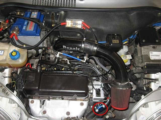

o takie coś chodziło
dla innych
To akurat chyba nie jest najlepsze miejsce. Albo zaraz za głowicą albo czujnik wkręcony w głowicę w miejscu, gdzie przechodzi kanał wodny ok.gif
jesli wskaznik nic nagle nie pokazuje to juz samo za siebie mowi ze coś nie tak wiec myśle ze bez róznicy gdzie on będzie ja mam zamontowane jak na zdjeciu dodanym przez Kolege Jorgus i pokazuje ok
> Ja mam zamont. w termostacie -
> Hmmm, jesli moge - ale tam masz nasrane...
Najpierw pokaż jak Ty masz to zrobione,lub wymyśl lepszy sposób to pogadamy..... .Zdjęcie jest ,,poglądowe ,, zrobiłem tak na szybko by sprawdzić jak działa,teraz mam ładnie i schludnie.
