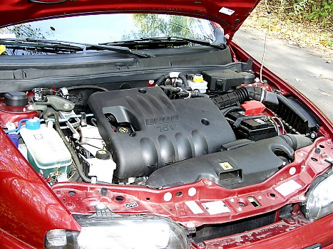

W wersji 1,2 Steel komora silnika wyglądała tak

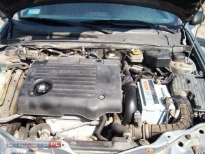

CF-2

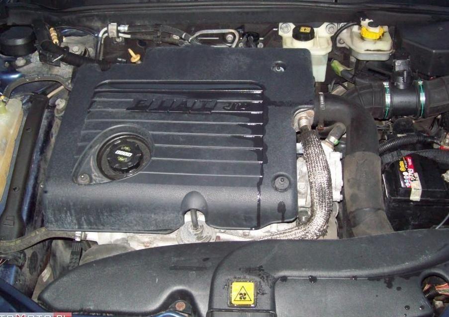

cf-3
> cf-3
Ale nie w Maryśce.
W Maryśce dolot jest inaczej poprowadzony.
> Po kształcie przykrywki na silniku CF-2 ma wycięcie.
po prostu cf2 ma grzyba (egr) z przodu silnika , a cf3 ma egr na kolektorze ssącym
tak najłatwiej rozpoznać
