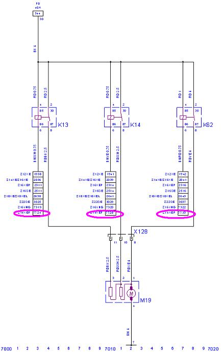

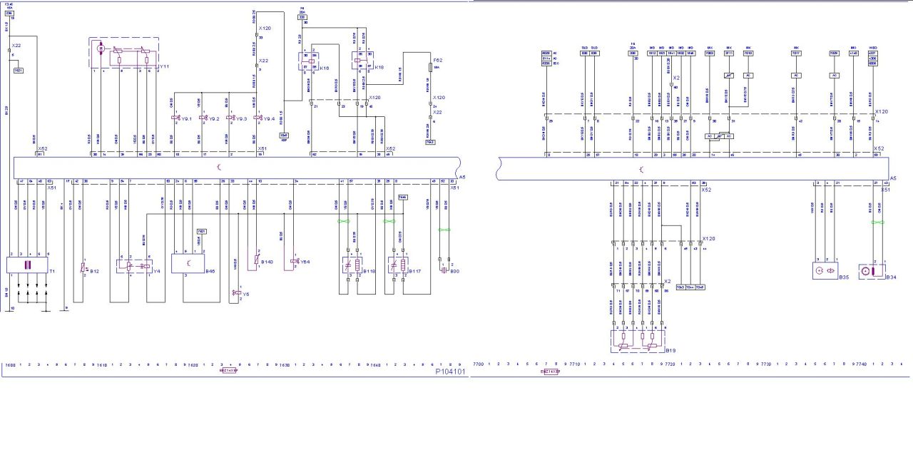

To są 2 wyjścia:
- zdobyć schemat Z14XEP

ECM w Z16XE, Z16SE w 2004 maja moduł chłodzenia,wieć kontrolka musi być , Z14XEP w 2005 r. ma wyjścia na moduł chłodzenia (nie mam pełnego chcematu), więc pewnie moduł też jest. Przynajmniej tak jest na posiadanych schematach. Mogę jeszcze sprawdzić w EPC.
PS. W EPC są moduły do m.in.: X12XE,Z12XE,X14XE,Z14XE,X16SZR,C16SEL, X16XEL,Z16SE,Z16XE,X18XE1,Z18XE, X20XER,X20XEV
Do X14XEP i innych twinportów nie ma, więc nie ma kontrolki. Tylko nie kumam dokąd na schemacie idą sygnały z ECM oznaczona MK [AC]?
Do wentylatora:
