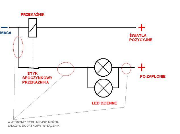

> w jaki sposb zrobiles podlaczenie elektryczne ?
jeśli mogę, to ja zrobiłem zupełnie prosto: w sumie dokładasz jeden przekaźnik, światełka i niezbędne okablowanie waytogo.gif
> Tak.
> Dodatkow trzeba rozwiazac problem gasniecia ich, jak
> Ponieważ światła pozycyjne jak i całe inne oświetlenie nie musi się świecić więc mam zamontowane
> światła dzienne na normalną żarówkę 21W.
> Światła te włączają się wraz z włączeniem zapłonu, a wyłączają się z chwilą wyłączenia zapłonu lub
> włączenia świateł pozycyjnych.

> Dobrze rozumiesz.
> Żeby gasły po włączeniu świateł mijania/drogowych (można też po załączeniu pozycyjnych) to albo
> montujesz taki moduł albo masz światła dzienne tego typu , ktore nie potrzebują takiego
> modułu bo po podłączeniu dodatkowego kabelka do + świateł postojowych/mijania gasną
> samoczynnie po zapaleniu ww. świateł.
dzieki za info ok.gif, w sumie mozna samemu cos podobngo zmajstrowac na przekaznikach wink.gif
wlasnie cos takiego trzeba bedzie zmajstrowac, musze jeszcze znaleźć miejsce gdzie w Punto2 wsadzic grinser006.gif
