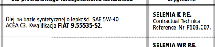

masz rację norma jest norma - tylko że sam Fiat w nowej instrukcji sprecyzował, że chodzi o full syntetyka - w załączeniu stare zalecenie

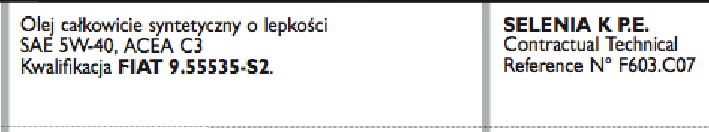

i nowe zalecenie, więc chyba jest coś na rzeczy
a mógł nawet napisać, żeby lać tylko z żółtych butelek... spełnia normę? spełnia... można lać...
imho szukasz dziury w całym...
