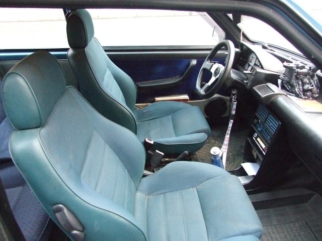

a jakie Ty fotele masz w swoim???
Takie ok.gif Alfa 145
> Takie Alfa 145
nie było problemu z tymi wpinkami do pasów???Chodzi mi o to gówienko w które się wpina pas(podczas zapinania)

ostało ori z Alfy ok.gif i bardzo dobrze, bo stare przy fotelu kierowcy zaczynało się psuć powoli zlosnik.gifzlosnik.gifzlosnik.gif

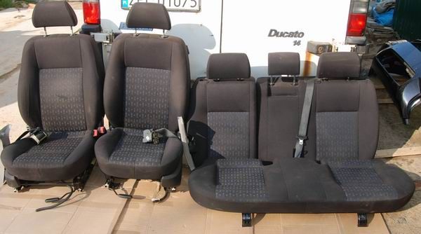

A proszę ok.gif nie mam monopolu na takie fotele zlosnik.gifzlosnik.gifzlosnik.gifklik Mi się udało kupić komplet z tylna kanapą od kącikowicza za 100zł 270635636-JUMP2.gif kanapa czeka jeszcze do włożenia zlosnik.gifzlosnik.gifzlosnik.gif Tylko sporo z tym rzeźby będzie i nie wiem czy na pewno będę się brał hmm.gif

Na pierwszy rzut oka wyglądają podobnie jak w moich. W końcu to alfa ok.gif ale na ciorta Ci napis Alfa Romeo na fotelu hmm.gifzlosnik.gifzlosnik.gifzlosnik.gif I samym wyglądem są bardzo podobne do moich, a nawet jakby boczki mają mniejsze, ale to może być złudzenie hmm.gif
