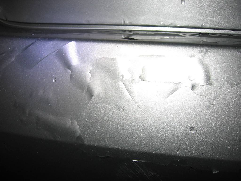

Wczoraj na parkingu dla pracownikow pod moja firma, ktos przydzwonil mi w zdezak primery.
Nikt sie nie przyznal, ale przejrzalem nagrania z kamer CCTV i juz wiem kto to zrobil. Gosc pracuje wprawdzie w innym dziale i niewiele mam z nim kontaku, ale dobrze wie ze to moje auto. Poprostu wycofal prosto w moj zdezak po czym nawet nie wysiadajac odjechal. Dzisiaj ani slowa.
Ogolnie jest to zadrapanie okolo 40cm na 5cm. Niestety oprocz tego, na duzej czesci zdezaka (i to w roznych miejscach) lakier popękał, zaczal sie luszczyc i odpada w duzych platach. Zdezak nigdzie nie jest wgiety, ale przypuszczam ze musial sie troche wgiac podczas uderzenia (stad popekany lakier) i potem wrocil do swojego ksztaltu.
Nizej zdjecia.
Kilka pytan teraz mam.
1. Jak na moj gust to ten zdezak zdecydowanie byl juz lakierowany. Bo pod warstwa ktora odchodzi widac poprzednia warstwe ktora nie odchodzi. No chyba ze ja sie nie znam sie tak sie maluje zdezaki - dwoma warstwami. Co myslicie?
2. Co teraz z tym zrobic? Wystarczy udac sie do lakiernika w celu pomalowania? Jaka powinna byc procedura malowania? powinien zedrzec stary lakier i polozyc nowy czy jak? Kompletnie sie na tym nie znam.
3. Ile w Polsce by mnie srednio kosztowalo pomalowanie zdezaka?
4. Czy mozliwe ze uszkodzilo sie cos jeszcze? Zaczepy zdezaka wszyskie wygladaja na cale. Siedzi solidnie tak jak siedzial? Warto sie temu blizej przyjrzec? Uderzenie raczej nie bylo zbyt mocne.

Zdziwię się, jeśli wzmocnienie pod zderzakiem nie dostało... Jeszcze zależy, jak jest zrobione, ale sądzę, że jest do wymiany...

Zderzak był malowany napewno wink.gif i to raczej dośc niefortunnie bo poprzednia warstwa została zbyt słabo zmatowiano i teraz nowa odstaje od starej frown.gif Ktoś pisze olej bo jak ci zrobią to będzie widać !? smirk.gif nie wiem naprawdę musiał byś trafić na jakiegoś partacza a nie lakiernika oslabiony.gif
A co do sprawcy, ja stawiam na o że on się nawet nie zorientował wink.gif zderzak wygląda na dość miękki prawdopodobnie od swoim samochodem się oparł i tego nie poczuł smile.gif

Zerknij na elementy pod zderzakiem, czy coś nie jest uszkodzone, czy rant klapy nie wymaga lakierowania, bo zderzak mógł zostać "podbity" do góry i szkód narobić crazy.gif
Może z wierzchu wygląda "ładnie" ale pod spodem mogę być różne kwiatki grinser006.gif

W rodziców almerze nówka sztuka z salonu, więc na 99% nie była malowana dwa razy grinser006.gif przy lekkim uderzeniu w trzepak, też lakier popękał i się połuszczył dodatkowo, jest ślad na zderzaku i to całkiem spory sick.gif
U mnie malowanie jednego elementu to koszt 350zł, do tego lakiernik policzy Ci za zdjęcie zderzaka, założenie spasowanie itp min. 150zł, jeżeli doszło do wzmocnienia to koszty rosną, ale osobiście nie prostowałbym go tylko zabezpieczył przed rdzą waytogo.gif Po pierwsze nie widzisz tego, po drugie jakoś katastrofalnie nie wpływa to na bezpieczeństwo, po trzecie ktoś może Ci to tak zrobić, że będziesz żałował, że to chciałeś robić sick.gif
> mocne.

Szczerze mowiac te odstajace platy lakieru wygladaja tragicznie. Zdjecia robione byly w nocy wiec tak dobrze na nich znowu tego nie widac.
W dzien jest sporo gorzej.
Takze polakierowac by wypadalo chyba. Mala roznica w kolorze chyba nie bedzie az tak straszna wink.gif
> Zderzak był malowany napewno i to raczej dośc niefortunnie bo poprzednia warstwa została zbyt
Heh to musial byc naprawde spec-lakiernik, bo zanim to sie stalo to kompletnie nie wiedzialem ze zdezak byl malowany a przygladalem sie mu wczesniej.

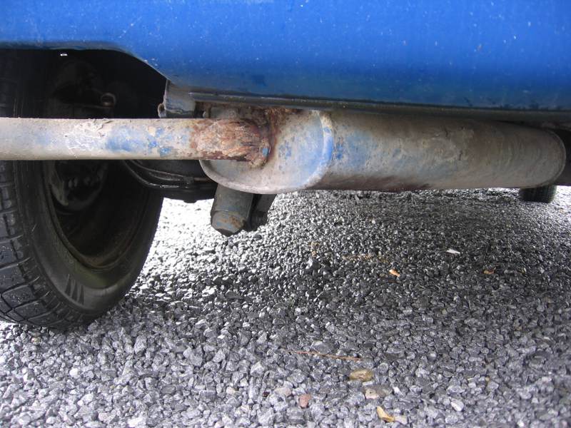

Normalnie w Irlandii lakieruje sie sporo gorzej
Tutaj fotki z innego auta ktore kiedys tutaj mialem.
Auto bylo cale lakierowane - jak przypuszczam - na zywca bez rozkrecania niczego.
Zderzak był malowany na pewno i na pewno źle. Lakier popękał nie dlatego że to była druga warstwa źle związana z poprzednią (może i też), ale wygląda na to, że lakiernik przyoszczędził na czymś takim: KLIK
Przerabiałem małe puk w Nissanie z oryginalną powłoką lakierniczą. W zderzaku zrobiło się dość spore wgniecenie na krawędzi i wlazł do środka na prawie 10 cm. Dostał potem ode mnie strzała pięścią i wyskoczył na miejsce. Niewielki ślad na lakierze pozostał, ale jako mało widoczne otarcie. Żadnych spękań, nic.
