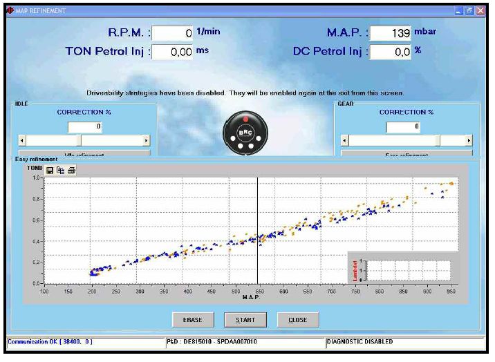

Poniżej zrzut ekranu z instrukcji, wszystko fajnie widać żółte punkty i niebieskie maja się nakładać. Jeśli się nie nakładają to trzeba zweryfikować na plus lub minus suwakiem. Ale mi nie rysuje tego wykresu co robić?

Do tego musisz mieć podłączony i aktywny map sensor. Najpierw robisz mapę noPB, czyli trzeba trochę pojeździć, aby pokazały się punkty. Następnie przełączasz na lpg i też jeździsz. Mapa lpg ma pokrywać się z mapą noPB. Gdy się nie pokrywa to dokonujesz korekcji. Podczas jazdy suwakiem prawym, a na postoju suwakiem lewym.
