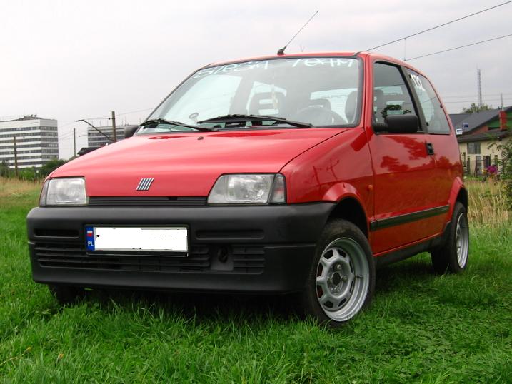

Ja tak miałem, jak znajdę foto to wkleję
> czekam na foto, a jaki miales rozmiar?
Nie mam na zimówkach foto, mam na letnich w tym samym rozmiarze co zima 145/70
to poka,poka food.gif 145/70 to najwezej, takze tez sie zastanawiam jak to bedzie wygladac 270751858-jezyk.gif
> to poka,poka 145/70 to najwezej, takze tez sie zastanawiam jak to bedzie wygladac
tragedi nie ma zlosnik.gif masz foto od tylu albo calkiem od przodu? zeby zobaczyc jak ta opona wyglada? i co to za firma oponki jest? smile.gif

można też zrobić tak jak mój kumpel, ale on ma w maluchu wink.gif 135 rozmiar i wygalda calkiem fajnie
> Robili robili
sorry pomylilem z 165/55, bo to rozmiar rzadki na lato, a co dopiero na zime, z zimowego tego rozmiaru na allegro znalazlem jedne uzywki.. 155/65 minimum, bo 145/70 za waskie i za wysokie? Opcja jest 155/65 lub 165/65 chyba lepiej, bo ciut szerzej? hmm.gif
btw jaki miales zawias na tych fotach?
nie no, to ma byc zimowa fela, takze 135 uwazam za waska opone na zime.. a to bylo 135 na ? i na serii zawiasie na tym foto?
ma ktos inne zdjecia z tego co prosilem?
135/70, no na zimę to nie, ale na lato to jest.
zawias jest zmieniony, mocno obniżony.
z przodu były chwile 135/80 i przy skręceniu opony nadawały się do śmieci, tak tarło.

tu masz 155/65 r13 zimówki
> fela 5,5J? co to za firma oponki i jaki zawias?
> musze powiedziec, ze wygladaja zacnie
fela 5 lub 5,5 nie pamiętam są to alu z poldka
oponki FULDA a zawias 60/40
