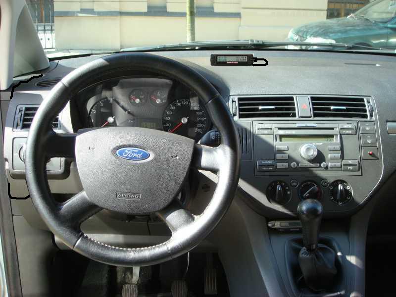

odświeżam temat bo dostałem podłączyłem TG w fordzie i działa bez zarzutów, nawet na LPG
tzn jest problem ze wskazaniem zasięgu i ilości paliwa w baku
więc ponawiam pytanko, czy ktoś doszedł może do ręcznego wprowadzenia tankowania ?

W Setupie ustawiasz wielkość zbiornika paliwa oraz rodzaj paliwa - LPG.
Przy każdym tankowaniu wpisujesz ilość zatankowanego paliwa, co powoduje wprowadzenie poprawki wskazań komputera.
Np. wg wskazań kompa powinieneś wlać 20 litrów, a wlałeś np. 22 l.
Masz wskazania... jakoś tak
20 L --> 20 L
Wciskasz wielokrotnie klawisz po prawej stronie pod wskazaniami 20 L do czasu aż wskazanie zmieni się na
--- --> +10%
20L --> 22 L
W ten sposób postępujesz kilka razy, aż wskazania po wniesionych po poprawkach będą prawidłowe.
Nie potrafię powiedzieć, czy TG wyłapuje moment tankowania. Nie wiem, bo nie korzystam z tej funkcji. Mam dobrze działający komp firmowy.
Dla pewności możesz wnieść poprawki do wskazań prędkościomierza wg GPS, aby poprawić ew. odchyłki drogomierza.
Na pewno da się to wszystko ładnie dostroić.
Edit: jeśli Twoja instalacja LPG jest nowa i ma sterownik zgodny z OBDII, to pewnikiem będziesz miał możliwość sczytywania większej ilości parametrów silnika.

A tak z ciekawości: jak zamontowałeś TG? W necie jest sporo róznych opcji, np.
, ale w Polsce raczej ze zrozumiałych względów odpada zlosnik.gif Jak by co to na priv smile.gif
Aha, na innych forach się zainteresowali zlosnik.gifjakiś tekst
> A tak z ciekawości: jak zamontowałeś TG? W necie jest sporo róznych opcji, np. taka, ale w Polsce
dlaczego ?
u mnie na podszybiu jest element na wcisk który prawie cały kabel zamaskował
TB przykleiłem na rzepie do blaszki inpost'u i też na wcisk pod ten element
demontaż minutka
kilka uwag - bardzo jasne podświetlenie w nocy, nie wiem czy na dłuższej trasie nie będzie przeszkadzał
ciut wolno zbiera dane, tzn np spalanie chwilowe, prędkość itp przy gwałtownych zmianach nie wydala (mam ustawione normal)
no i niestety przy gazie, wszelkie dane dotyczące ilości paliwa są bezużyteczne, bo pokazuje ... nie wiem co hehe.gif
cały czas mam zasięg ok 270km, a paliwa w zbiorniku jest ok 1/4 czyli jakieś 16-20L hmm.gif
nie mogę namierzyć wskazania sondy lambda, teoretycznie powinny to być parametry B i faktycznie na B11 i B21 mam wynik, ale ni jak nie mogę go zinterpretować
nie za bardzo wiem jak to odczytać
> dlaczego ?
bo były przypadki włamów do aut, które miały uchwyt do nawigacji na szybie, więc najprawdopodobniej navi "powinna" być w schowku frown.gif
Znaczy taśmą rzepową samoprzylepną? Z moich doświadczeń wynika, że jak się auto w słońcu nagrzeje to ten klej lubi puszczać
Za jasne podświetlenie w nocy? trochę kupa; może zakładaj jakąś szybkie?
BTW a co to jest na lewo od wajchy biegów? termometr?
szkoda szyby
zobaczymy, na razie się trzyma
u mnie jest podparty z dwóch stron - leży na desce, a z tyłu jest blaszka - przy naciskaniu daje podparcie
