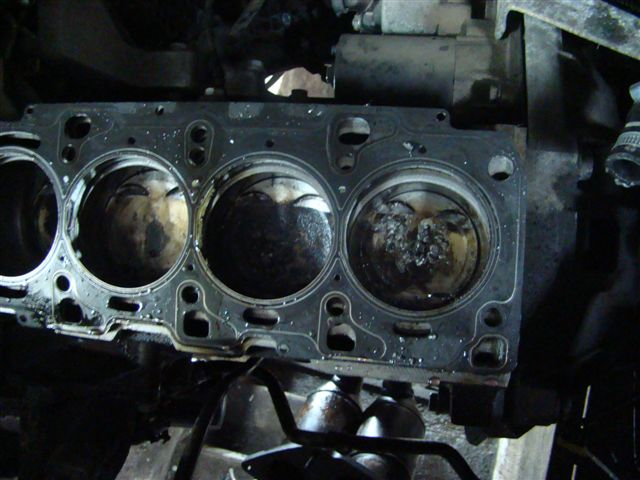

Poniżej zdjęcia po rozebraniu silnika
No i co powiecie, przypominam tylko że głowica była planowana + frezowanie zaworów i założenie zestawu naprawczego. Jeden z mechaników twierdził że może to byc wina właśnie wariatora ponieważ on odpowiada za otwarcie zaworów.
Pzd

Przestawienie rozrządu robi spustoszenie w czterech cylindrach.
Szukaj winy w pękniętym/urwanym/ zaworze.

Tam są (upraszczając) dwie zębatki o skośnych zębach które przy przesunięciu wzdłuż jednocześnie obracają się względem siebie, do jednej części jest zamocowane koło napędu rozrządu a do drugiej wałek. Na mój gust nie ma fizycznej możliwości żeby wariator dopuścił do kolizji jeżeli nie jest całkowicie zmielony w środku. Tu kilka fotek jak to wygląda. Brak winy wariatora potwierdza też fakt że odpalałeś silnik po awarii i pozostałe cylindry ewidentnie pracowały.
Przychylam się do opinii że winna sytuacji jest jakaś wada samego zaworu, ewentualnie można rozważyć złą regulację instalacji gazowej powodującą przeciążenia termiczne (ale to już zgaduję).
> zgaduję).
Tu na 100% wina zaworu - nie sterowania zaworami. LPG ma wyższą temperaturę spalania, jeśli mieszanka była zubożona (wina np wtryskiwacza LPG, przerywania iskry na świecy: wina samej świecy lub cewki) to komp wysyłał sygnał by nadrobić straty w tłoku wydłużając czas otwarcia wtrysku.
Jeśli coś takiego następowało cyklicznie a później komp próbował wyrównać straty temp w cylindrze wzrosła i to sporo. Przychylam się do opinii "Paweł-W"
Jeśli układ zapłonowy - to pewnie byś wyczuł, w takim razie sprawdził bym czy nie przycina się wtryskiwacz gazu.
Sprawdź kalibrację wszystkich wtrysków (skok otwarcia) jeśli gaziarz nie zrobił kalibracji to chyba będziesz maił odpowiedź! Większy skok, większa dawka, większa temperatura (na chłopski rozum)
old.gifPodczas zakładania instalacji LPG warto zwrócić uwagę czy monter kalibruje wtryski (mały kluczyk imbus, mikrometr, zasilacz podający sygnał).

W drugą stronę niestety też można przegiąć, ZTCW zbyt uboga mieszanka spala się w wyższej temperaturze niż normalna.

ok.gif zgadza się - tak czy siak kolega stepien2 na pierwszy ogień niech sprawdzi wtryski od LPG - wymontować listwę wtryskową i szukać przyczyny. A na pewno bez kalibracji nie zakładać do nowego silnika!
Źle wyregulowana instalacja objawia się błędem. Jak mi raz monter dał za ubogo to po kilku km pojawił się check. Ja przy małym odstępstwie miałem checka pojawiającego się i znikającego. Drobna regulacja i już tego nie ma. By mieszanka była aż tak mocno uboga by spowodować takie szkody, nie chcę wierzyć, że nie dała by znać o sobie w postaci błędu

Zły skład mieszanki powoduje nadpalenie zaworów, gniazd./drugi ssący cały/Ewidentna wina zaworu.Ktoś kto robił głwicę zawalił sprawę.

Również się przychylam do tego że mogło to być winą osób które zajmowały się głowicą, zwłaszcza że zawór utargało u nasady, a nie zauważyłem również nadpalonych zaworów.
I teraz pytanie za 100 punktów czy rzeczoznawca jest to w stanie potwierdzić organoleptycznie czy wymaga to badań technologicznych.
Na podstawie zdjęć jak myślicie trzeba wymieniać silnik czy warto kupić tylko głowicę i oddać tłoki do firmy która je przywróci do stanu używalności.
Wymiana silnika z rozrządem i gwarancją to koszt dla mnie pod 4000 PLN.

O ile gładź cylindra jest w porządku to wymiana głowicy i tłoka.Sprawdzić należy korbowód.
Może da się coś zrobić z głowicą?
