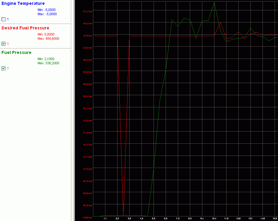

Poniżej wykres ciśnienia na CR - silnik odpalany przy temp. 0oC w garażu .
Jak widać załapał po jakiś 3s .
Aha - dałem tylko do logowania 2 parametry żeby była większa rozdzielczość czasowa .
Dzisiaj po pracy przy -10 kręciłem z 5-6 s , tyle że na pewno silnik nie ostygł przez ten czas do temp. otoczenia .

Ładnie i szybko nabił ciśnienie na szynie CR...

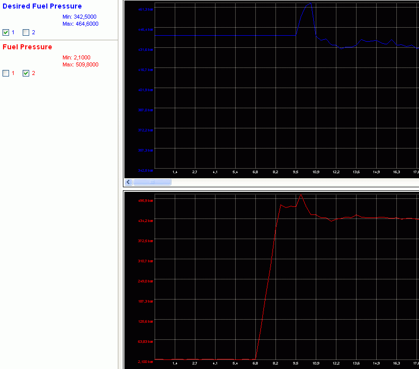

EDIT
Próba z dzisiejszego ranka przy temp. silnika -5oC
Jak widać , choć pompa nabiła ciśnienie już po 2s , ale silnik i tak odpalił dopiero po kolejnych 3s .
Jednak to mnie specjalnie nie dziwi zważywszy , że upłynęło już ze 20s od zgaśnięcia kontrolki od świec smirk.gif
