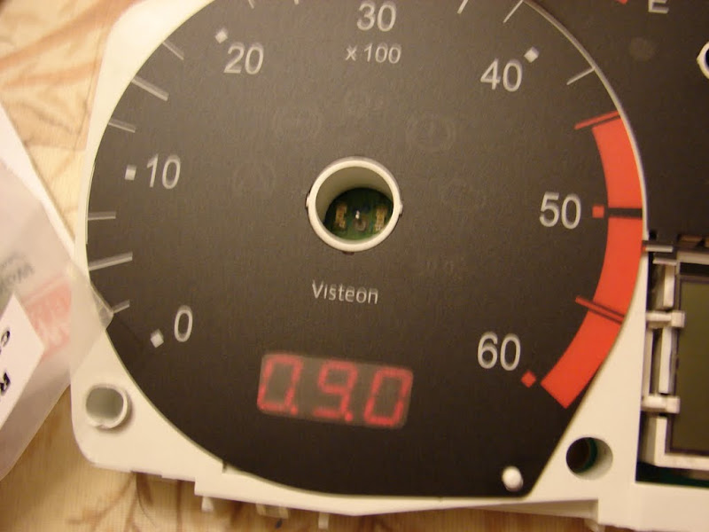

robota zrobiona, wszystko działa jak powinno, jutro idę pakować zegary z powrotem do stilona
efekcik 6. godzin dłubania:
a na jaki kolor świeci?
Jak zasilany masz ten woltownik?
Własnym, czy odseparowanym?

woltomierz samochodowy typu VS1C >>taki<<
zasilany ze źródła, które mierzy. + wyłącznik, jakby jednak mnie wkurzał.
podejrzewam, że zasilanie pociągnę z zapalniczki, bo na którymś forum wyczytałem, że nie powinien być instalowany na przewodach prowadzących do odbiorników pobierających dużo prądu.

Wszystko fajnie, ale ja mam kilka uwag. Zdaje się że źle wyświetla przecinek. Powinien być jeden a są dwa - coś jest nie tak. Do lutowania tych przewodów to powinieneś się lepiej przyłożyć wink.gif
Pomiar napięcia powinien być wykonany na akumulatorze. Nieuchronne spadki napięć na długich przewodach we wiązkach niwelują sens całego zadania. Ewentualnie zrób test. Zmierz na napięcie na samym akumulatorze i porównaj z tym na woltomierzu wewnętrznym będziesz wtedy miał miarodajny wynik. Jednak jak już cokolwiek podłączysz do gniazda zapalniczki to zobaczysz jak duży może być spadek napięcia na tym gnieździe.
dzięki za spostrzegawczość
kajam się i zwracam na to uwagę w manualu
póki co wszystko sprawuje się dobrze. jeśli przekłamuje, to o max. 0.1V. z resztą był montowany nie po to, żeby pokazywać stan akumulatora z maksymalną precyzją, a raczej ogólnej informacji o stanie (przed zapłonem) i sprawności alternatora (i to też raczej na zasadzie działa/nie działa).
Jeśli ktoś potrzebuje wskazań z dokładnością do setnych części, to oczywiście, powinien podpinać pod akumulator. ok.gif
