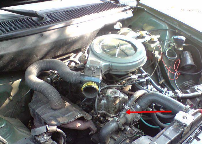

raczej za termostatem parownik niemoze byc wpiety?chyba ze coś źle zrozumiałem,jak dobrze pamietam bo sie nieprzygladałem parownik jest podpiety do ogrzewania kolektora ssacego czyli pomiedzy pompe wody a termostat,wczoraj po wymianie sprzegła go odpalałem no i parownik nagrzewa sie znacznie jednak ze az parzy w łapy,chodzil na LPG z 15min do zagrzania i ic sie niedziało,termostat działa poprawnie,z braku czasu kazałem znajomemu sprawdzic drożność przewodów płynu chlodzacego dochodzace do i od parownika. parownik jest wpiety tak jak na zdjeciu:
Płynu w zbiorniczku masz oczywiście zawsze więcej niż do tej spręzynki - na zimnym silniku? Jeśli na postoju grzeje się ładnie a potem mimo to zamarza to możliwe że przelot jest mały płynu chłodzącego i przy większej ilości odparowanego gazu bilans cieplny jest niewłaściwy. Jeśli nic nie pomoże warto by wpiąć ogrzewanie parownika w inne miejsce - np pod ogrzewanie kabiny. Nie wiem jednak czy nie ma tam zaworka odcinającego przepływ jeśli nie grzejesz kabiny - trzeba by się upewnić przed zmianą.
co do płynu w zbiorniczku nieprzygladałem sie szczegolnie,ale w chłodnicy jest wody pod korek,niechce przepinac parownika w inne miejsce z tego wzgledu ze wczesniej przez 6 lat nic sie niedziało,auto jezdzilo na LPG w najwieksze mrozy i parownik niemarzł.
