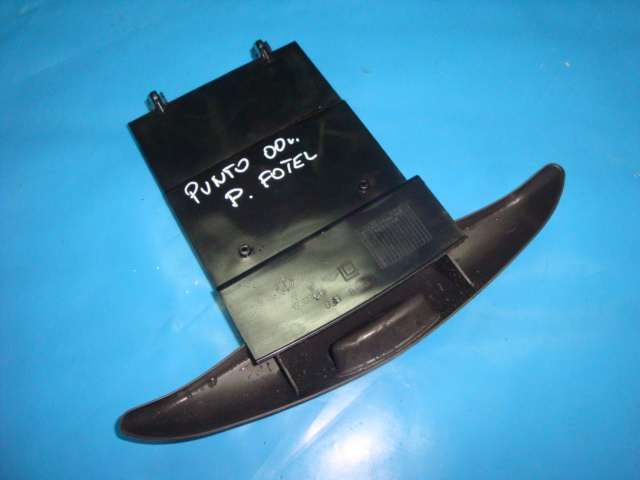

zaraz zaraz. niech mi ktoś wyjaśni dokładnie gdzie ten schowek powinien być.
wyginam ciało śmiało hehe.gif i owego schowka ani dziury nie widzę.

zobacz sobie w tej aukcji: link
Ja też nie wiedziałem do dzisiaj, aż zobaczyłem na to zdjęcie.

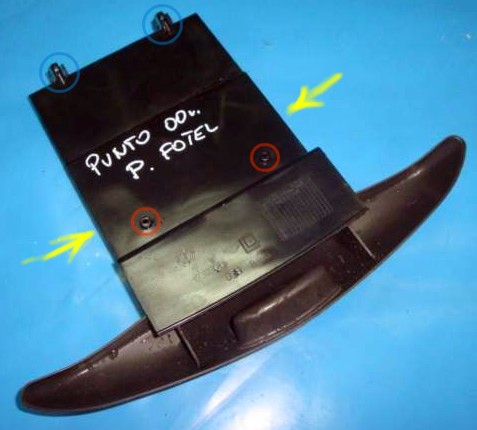

odpowiem sam sobie, zeby zostalo dla potomnych.
w niebieskich kolkach zaznaczylem wystajace elementy, ktore najpierw wsuwa sie w blache siedziska.
w czerwonych kolkach widac otwory na dwa blachowkrety fi 4.
szuflada pasuje do foteli sportingowych.
nie pasuje do fotela z regulowana wysokoscia fotela.
pasuje do fotela z airbagami bocznymi, ale...
przeszkadza przewod airbaga, ktory w fotelu bez szuflady jest przyczepiony na spince od spodu siedziska.
spinke nalezy odpiac i zaczepic do obudowy szuflady w miejscu, ktore wskazuje zolta strzalka. otwory sa po obu stronach, ale spinka wedruje w otwor po stronie drzwi (dla fotela pasazera w wersji EU po prawej stronie lub dla fotela pasazera w wersji UK po lewej stronie).
podziekowania dla mati16v za zdjecia.
