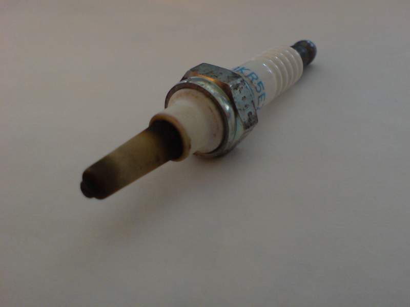

Po wykreceniu oczom moim ukazał sie taki widok świec
pierwsza świeca poniżej z bliska
4

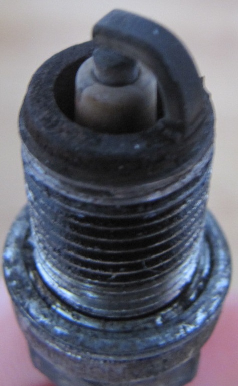

Swieca od lewej to ta od lewej stojąc przodem do przodu samochodu (piersza od bagnetu oleju) ułozone kolejno po wykręceniu.
Ciężkie wykrecenie widać po gwincie, dwie ostatnie ścieżki gwinku zjechane, tylko dlaczego ?(czy gwint swiecy po wkreceniu w głowice wystaje i mógł sie stworzyć nagar) ?
Dodatko popękana ceramika tez mi daje do myslenia.
Druga świeca też taka podejrzana.
Trzecia i czwarta raczej w porzątku.
Problem z wykreceniem tylko na pierwszej swiecy wystepował reszta poszłą idealnie.
Zastanawiam sie czy cos sie dzieje z punciakiem czy to moze swiece trafiły sie felerne.

Świeca z pękniętym izolatorem na pewno była przyczyną twoich problemów.
Czasami zdarzają się takie klocki.
Wymień komplet świec i będzie ok.gif.

masz bardzo brudno w silniku, efekt koronny potezny czyli dużo brudu spala Ci się na styku świeca-fajka przewodu.
Czy mi się wydaje czy na tej najbardziej zjechanej świecy masz cieńszą uszczelkę niż w pozostałych?
Poza tym widać, że problem tkwi poza świecą, masz cały korpus nadpalony, wyższa temp?
Na oko grubość uszczelek jest na wszystkich świcach raczej taka sama.

pierwsza swieca zwykle jest w takim stanie, jak sie gniazdo uwali olejem przy na/dolewaniu. cfaniaczek.gif

swieca 1 i 2 bedzie brudniejsza z tego wzgledu ze w zaglebieniach sporo brudu lapie sie z drogi. najgorzej jest jezeli ktos przed wymiana swiec nie oczysci "gniazda" i robi zwykla wymiane - duzo brudu sie dostaje do komory spalania no.gif.
troche glupia konstrukcja glowicy - trzeba sie nagimnastykowac.

tak, korpus oczywiście. Masz tam mase oleju. Zreszta na gwincie świecy tej brudnej też ewidentnie jest
No właśnie wydaje mi się ta brudniejsza cieńsza.

> Tak jak kolega polecam
> Denso K16PR-U
> Te świece są naprawdę dobre(do lpg), a to co kolega pokazuje ma przejechane z 30kkm więc co się
> dziwić na gazie świece wymienia się po takim przebiegu bo inaczej przewody również do wymiany.
> Jeśli chcecie jeszcze na tych świecach jakieś 2-5kkm to benzyna na 1 dzień i wytrzeć i osuszyć do
> czysta następnie szczotka druciana z drutem miedzianym i wyczyścić elektrody, potem do
> piekarnika - 150 */ 15 min i na zapałkę olej silnikowy i dotknąć izolatora elektrody jeśli
> jest pęknięty olej zniknie jeśli nie pozostanie na elektrodzie - taką świecę w cylinder i
> jeszcze pojeździsz.
> NGK z napisem made by France od razu do śmieci !!!
> NGK z napisem UK/UC - 20 kkm i do śmieci
> NGK made by japan/fiat można reanimować
> Uwierzyć trzeba sprawdzone
Na starych z allegro jak i na nowych z intercarsu jest Made by France.
Przyznam szczerze ze po zmianie swiec wrócił stary poczciwy puntek. Odpala równiutko, nic nie szarpie równo przyspiesza na zimnym.
Niestety ostatnie NGK wtrzymały 16kkm, w sumie jedna swieca :/ . Co było przyczyną pokaże czas, jeśli drugi komplet tak szybko padnie i dostanie sie tylko pierwszej świecy to jednak nie wina swiec a UPG, moze cewki hmm.gif
Kusi mnie wypróbowanie Denso przy kolejnej zmianie. Kolega pisał ze one mają odstęp 0,6 w katalogu natomiast widziałem 0,9 czyli taka sama jak NGK hmm.gif
