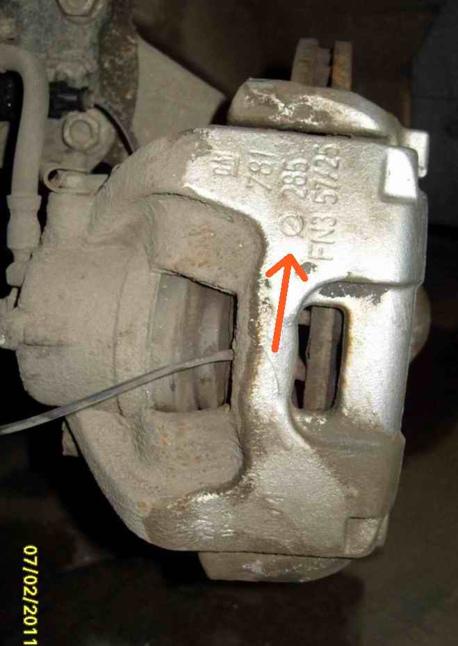

No właśnie do tego doszedłem buu.gif mam takie same jak w 120 KM multijecie lub benzynce 1,8 ....2,2 beksa.gif czyli sa to tarcze o średnicy 285 mm a nie tak jak w opisie dla 150 KM i 200 KM 305 mm beksa.gifbeksa.gif

Fiat przekombinował coś .... są to zaciski z firmy ATM... dla mocnych aut ( 150 i 200 KM) powinny być zaciski TRW

po tym poznacie co macie..... ja mam tarcze o 285 mm średnicy... jesli macie 305 mmto sa inne zaciski

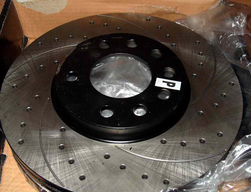

Więc się pochwale... przyszły klamoty do Mućki wiec czas je wstawić....
Całkiem niezłe pole do popisu dla mechaników bez zielonego pojęcia. Tarcze kierunkowe smile.gif.
W zeszłym roku - albo nawet jeszcze rok wcześniej ? hmm.gif - zamontowałem dokładnie tą wersję Mikody do Brava - będziesz pan zadowolony waytogo.gif

W Stilo miałem 4 i byłem bardzo zadowolony.... dawały rade poskromić te 155 KM na wirusie więc licze że i tu dadzą sobie radę wink.gif

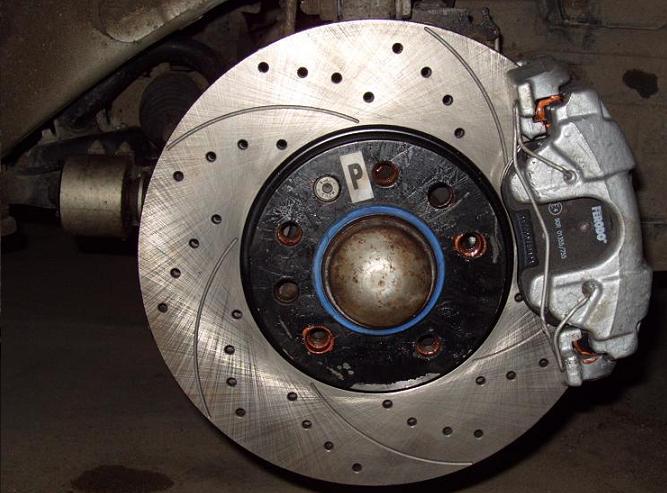

Więc wymienione tarcze i klocki....
Słowo "klucz" dla tych co chcą to robić to - Imbus 7mm dla wymiany klocków i nasadka torx 20 dla wymiany tarcz.... bez tego ani rusz old.gif
Czujnik zużycia klocków udało się naprawić i ponownie wykorzystać ( zlutować przerwany obwód i zakleić klejem do metalu.... ) pewnie kolejnej wymiany nie przeżyje.... nie wiem jaki ma numer ale dla tej wersji występuje osobno.... dla 150 KM i 200 KM z tarczami 305 mm jest w klocku wbudowany....
Hamowanie tak jak sie można było spodziewać kiepskie ale z każdym naciśnięciem hamulca coraz leprze - starałem się odtłuścić tarcze ale były za dobrze zabezpieczone sick.gif nic nie bije nic nie szumi - normalnie tak jak przy zwykłej tarczy....

Na razie przejechałem 10 km.... więc sick.gif ale spodziewam sie takiego samego efektu jak w Stilo.... hehe.gif z tymi tarczami ok.gif no prawie bo tam miałem 4 a tu tylko 2 wink.gif

Jest identycznie jak w Stilo....
Nie słyszę różnicy w głośności - musze otworzyć okno by sprawdzić ale jest za zimno zlosnik.gif
Nic nie szarpie i nic nie stuka i nie piszczy.... a już było tak że sick.gif
Hamowania z max prędkości nie było jeszcze więc nie wiem....
Hamowanie na światłach z 90-0 i z 140-40 rewelacyjne.... szczególnie pod koniec hamowania trzeba mocniej odpuszczać pedał aby pasażerowie nie odczuli dyskomfortu zlosnik.gif
Ile z tego to nowe tarcze i klocki a ile wymiana płynu i odpowietrzenie tego nie wiem ale w końcu auto hamuje...
Na felgach na razie nie odnotowałem większej ilości opiłków z klocków...

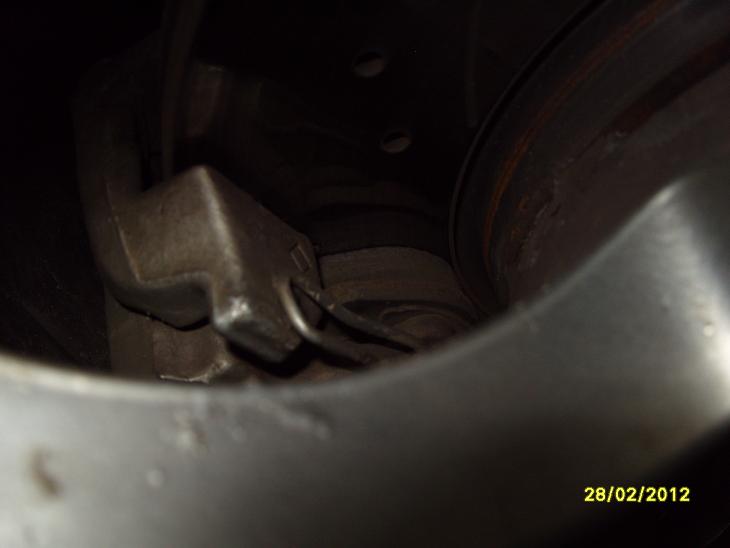

  • 6 miesięcy później...
Więc po przejechaniu 21 tyś km tak to wygląda z przodu
