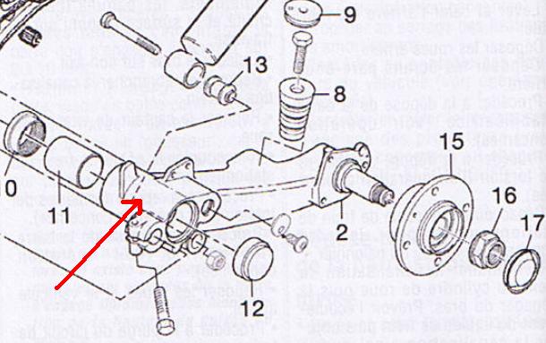

Gdzie proponujesz montaz kalamidki? I czy się da na zmontowanej i zainstalowanej ?
wariant 1
wariant 2
> Czyli zapewne komfort był zerowy. Jeździło się tym jak wozem drabiniastym.
W pedziu była dziura w rurze (od góry) i wypełnione na maks towotem. Przy okresowej obsłudze poziom był uzupełniany. Niektórzy leją olej przekładniowy. Wiercenie w okolicach łożysk jest mniej sensowne (dziura w wahaczu, ciężej "zalać", można uszkodzić łożysko, smarowanie przynosi podobne efekty w obu przypadkach).
