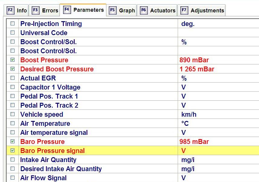

Panowie mam problem, dziś potrzebowałem combiaka pod castramą spotkałem starego znajomego podjechał stilo 3D JTD, opowiedziałem mu moją historyjkę i postanowił się przejechać.
Jak wrócił jego słowa mnie dobiły crazy.gif auto nie jedzie! i oddal mi z błędem który włączył się przy 4 biegu. Skasowałem ten błąd P236 i jeździłem z lapkiem w czasie rzeczywistym,(żądanego ciśnienia doładowania) desired boost pressure ładowało mi aż do 2100bara tylko jakim cudem przy nowej T icon_eek.gif jak odpalam to cięgno ładnie wchodzi, jak przy gazuje to się chowa.
Jedynie co teraz zauważyłem to przy przepustnicy jest czujnik podciśnienia, chyba otwiera przepustnice, u mnie przy dodawaniu gazu cały czas jest zamknięta ?
stara turbina coś wchłonęła pokrzywione były łopatki zimne
a to dzisiejsza jazda
> przy nowej T
To odczyt z FES-a , więc jak najbardziej prawidłowo , ponieważ to wartość względem ciśnienia absolutnego .

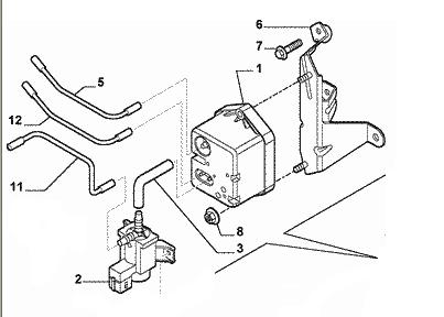

szukam w eper jak to dokładnie ma być podłączone bo wydaje mi się że ktoś grzebał w tych przewodach, może mi ktoś opisac do czego mają być podłączone ?
chyba znalazłem jego bolączkę do przewodu 3 dochodzi podciśnienie ale już z czujnika do przewodu 11 brak, czyszby sam czujnik uszkodzony jak go sprawdzić ?

Panowie gorąca prośba o wyjaśnienie jak dokładnie działa przepustnica i elektrozawór nr 2 na rysunku z posta wyżej.
Elektrozawór otwierając się podaje podciśnienie na siłownik pzrepustnicy. Tak?
Co wtedy? siłownik zamyka czy otwiera przepustnicę?
Inaczej pytając: kiedy powinno być podane podciśnienie na siłownik przepustnicy? w momencie gaszenia auta - siłownik zamyka przepustnicę. Czy może podsiśnienie powinno być na siłowniku dopóki silnik pracuje - utrzymując ją wtedy w pozycji otwartej
Czy przepustnica (siłownik) )ma jakąś spręzynę która ją pozycjonuje po tym jak siłownik zadziała?
Pytam, bo mam błąd siłownika przepustnicy, a w logach FES widzę, że ilość powietrza dostarczanego jest 5 krotnie mniejsza niż wartość oczekiwana. (przepływomierz, filtr powietrza są nowe)
EDIT:
Sprawa wyjaśniona organoleptycznie.
Klapa przepustnicy jest normalnie otwarta (jest jakaś sprężynka)
Po podaniu napięcia na elektrozawór daje podciśnienie na siłownik, a ten zamyka klapę - silnik gaśnie.
