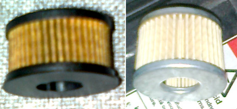

Flitr fazy lotnej - małe porównanie
Po lewej filtr z instalacji Necam GSI, około 6 kkm, tankowania głównie na Carrefour i MPO w Krakowie. Papier cały w oleju, mocno ograniczona przepustowość. W obudowie filtra, za wkładem były ślady przesączania się ciężkich frakcji.
Po prawej filtr Magic, po przebiegu około 11 kkm, tankowania głównie na BP, Statoil, ze trzy razy na Orlenie i chyba raz na Shellu. Zero śladów ciężkich frakcji, zarówno w obudowie, jak i na wkładzie. Przepustowość praktycznie taka, jak wkładu nowego.
Oba filtry jeździły w moim aucie. Niestety, eksploatacja Necama na tanim, zaolejonym LPG zakończyła się dla niego tragicznie. Ze względu na awarię wtryskiwaczy (wymiana kompletu pod 2000zł) został on zastąpiony Stagiem z wtryskiwaczami Matrix HS i m.in. z widocznym po prawej stronie praktycznie czystym filtrem Magic.
Tyle, że teraz, pomny traumatycznych przeżyć z holenderską instalacją, nie oszczędzam już 3 zł na tankowaniu, bo wiem, że w krótkiej perspektywie może to boleć.
Wniosek: mając IV gen. opłaca się tankować LPG na markowych stacjach.
P.S. Przepraszam za jakość zdjęć, ale mam nadzieję, że istotna różnica w kolorze papierowego wkładu jest widoczna dość dobrze.

już pisałem to kilka razy, byłem świadkiem jak po 15kkm wyjęto czysty filtr z auta tankującego na BP
u mnie filtr był w 1/3 upaćkany, tankowałem może 2x na carrefur i ze 2-3x na no-name (w trasie)
czy to wsytarczyło ?
reszta tankowana na orlen, bliska, statoil, shell
teraz będę za miesiąc miał drugą wymianę, już bez krzaków i marketówek, ciekaw jestem wyników hmm.gif
Wg. mnie mogło.

mnie szczerze wystraszył ten filtr, na oko to nie wiele brakło żeby te oleiste części poszły dalej ...
obaczę teraz, jak też będzie tak źle, to raz że może zmienię ułożenie na bardziej pionowe, a dwa że już samemu zmienię sobie filtr po 10kkm hmm.gif
Lepiej tego uniknąć. U mnie od reduktora do wtryskiwaczy jest na pewno 40cm pod górę, ale wydaje mi się, że jak olej będzie w gazie, to nic nie uchroni wtryskiwaczy przed zanieczyszczeniem.
u mnie wtryski są na podobny poziomie co reduktor, może z 10cm wyżej, ale filtr jest w najwyższym pkt
jak przejdzie przez filtr, to już płynie "z górki" do wtrysków grinser006.gif
U mnie w dół jest dopiero na wtryskiwaczach, ale i tak oleum udało się skutecznie popsuć holenderskie wynalazki Necama.
Nie wiem - ja tankuje tez głownie na Carrefourze, Auchan, Tesco. I filterki po 15km prawie niczym nie upackane. No ale ja mam Valteki i jak sie sp.... na skutek zabrudzen to mała strata smile.gif

Mialem wlasnie napisac, ze filtr po 10kkm tankowania na Auchan czysciutki. A ze mam Auchan zaraz obok pracy, to tankuje tylko tam.
odświeżam wątek bo jestem po przeglądzie po 30kkm
filtr przy elektrozaworze - prawie czysty, jakieś pojedyncze opiłki, trochę "przykurzony dołem"
ogólnie stan oceniam na dobry
filtr fazy lotnej, to samo co poprzednio, zamoczony trochę na rogu (jest po skosie)
a tankowane tylko na firmowych, więc tankowanie poprzednio 2x na carrefour nie zaszkodziło wink.gif

W porządalu. Mógłbyś mieć nieco mniej HC, ale do 100 ppm z normy i tak daleko.
CO - 0,5% na jałowym i 0,3 przy ok 2500 RPM
HC w obu przypadkach 100 ppm,
lambda 1,00 +/-0,03
