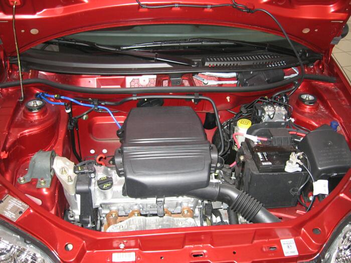

Najprościej rozpoznać po korku wlewu oleju. Jeżeli korek jest wciskany z prostokątnym uchwytem to silnik jest bezkolizyjny, jeżeli zakręcany okrągły to silnik jest kolizyjny.

Jeżeli twój silnik wygląda inaczej niż ten na fotce to jest bezkolizyjny , ABS nic nie ma do kolizyjności i funkcjonuje ściśle z hamulcami .

> Silnik kolizyjny w P2FL 1.2 8v wygląda tak .
Jesteś tego pewny na 100%?
Bo ja mam właśnie Punto z lutego 2005 i pokrywa zaworów jest z korkiem wciskanym, tak jak w starych FIRE, ale świece mam już inne niż np. w PII 1.2 60KM z 2003r. no i mam cienkie płytki zaworowe (2mm z hakiem, w starych FIRE było 3 albo 4 mm z hakiem).
Wg Wojtasa, ten silnik już jest kolizyjny, a wg Ciebie?
Bo kurcze silnik dobija 90kkm a rozrząd jeszcze oryginalny i się zastanawiam czy się bać? grinser006.gif

Zmieniałem rozrząd, mój silnik ma numer 2664446. Wg ePer'a jest to silnik pozmianowy o zmniejszonej masie zaworów, na cienkich płytkach w szklankach itp. itd. Mam już świece nowego typu tj. NGK DCPR7E-N-10, pasek rozrządu o szerokości 22mm no i napinacz nowego typu tzn. samonapinacz.
Podczas sprawdzania na sucho silnik jest BEZKOLIZYJNY.
Nawet na wałku 866 również jest BEZKOLIZYJNY, ale podkreślam wszystko to było sprawdzane na sucho czyli przy zdjętym pasku kręciłem wałkiem gdy tłoki były w GMP i odwrotnie przy max otwartych zaworach kręciłem wałem.
