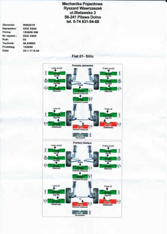

Ściąga w prawo
Witam. Jesienią robiłem zawieszenie, czyli amory, sprężyny, tuleje na tylnej belce, przód i tył. I od tamtej pory jest coś nie tak, bo ściąga mnie na prawą stronę. Pierwsza zbieżność robiłem na następny dzień po wymianie na zimowych oponach (pierwsze foto), ustawione było raczej tak jak trzeba, natomiast podczas jazdy im szybciej jechałem tym mocniej musiałem korygować tor jazdy. Podjechałem jeszcze raz na zbieżność i powiedziałem o problemie. Technik powiedział mi wtedy, że to wina opon (swoje już miały). W styczniu zmieniłem opony na letnie, nowiutkie i podjechałem znowu sprawdzić zbieżność, bo zmiana opon nic nie dała, dalej targa mnie w prawo. Druga fotka to zbieżność na letnich. Może ma ktoś pomysł co jest nie tak bo ja już wymiękam, a mechanik rozkłada ręce bo wg urządzeń jest wszystko ok.
Mój mechanik też rozkłada ręce, bo mam dokładnie tak samo...Sciąga w prawo,amortyzatory nowe, koncówki drążków nowe, absolutnie zadnych luzów w zawieszeniu, zbieżnośc idealna, opony nowe letnie... Na zimowych sciągało bardziej, na nowych letnich duzo mniej ale też sciąga...Jest to niezwykle irytujące tym bardziej ze nie wiadomo jaki jest powód ściągania mad.gif
mam podobnie, co prawda w Brava ale to nie ma znaczenia. Zmieniałem amortyzatory przód i po tym zaczęła ściągać w prawo, zbieżność idealna, opony przekładane przód, tył, lewo,prawo i nadal to samo. Układ hamulcowy sprawdzony, nic nie trzyma wszystko cacy.
Fachowiec od zbieżności (Duda, Katowice) powiedział że jedyne co może być to delikatne przestawienie kolumny mcphersona po założeniu nowego amorka i ponownym skręceniu. Zaczął ściągać po wyjeździe od mechanika więc to raczej to. Na razie nic z tym nie robię bo nie ma tragedii, może przy następnej wymianie amorków/wahaczy każę to poprawić.
Nie wiem czy dobrze myślę, ale wg mnie przestawienie mcphersona powinno wyjść przy sprawdzaniu geometri choć pewności nie mam.

U mnie też ściąganie występuje, ale musi być spełniony jeden z warunków. Albo krzywa jezdnia, albo koleiny. Czuć wtedy, że auto ciągnie w jedną albo w drugą stronę. Bardzo ważne jest ciśnienie w oponach i sama opona. Moje przednie fuldy są już leciwe i czeka je deportacja, ale puki co muszę niestety na nich nadal jeździć. Na zimówkach efekt ściągania był zdecydowanie mniej odczuwalny. Dodam, że przy równej jezdni bez kolein auto prowadzi się idealnie prosto i samo nie skręca, ale wystarczy lekki przechył lub koleina i trzeba kontrować kierownicą.
Co do opon, to drugi pomiar robiony był na nowych oponach z zerowym przebiegiem "BFGoodrish" tak więc winę opon wykluczam. Natomiast jutro bioręsię za amory, wymontuję i zamontuje ponownie robiąc to baaaaaardzo powoli i zobaczymy czy przyniesie to spodziewany efekt, jak nie będziem grzebac dalej.

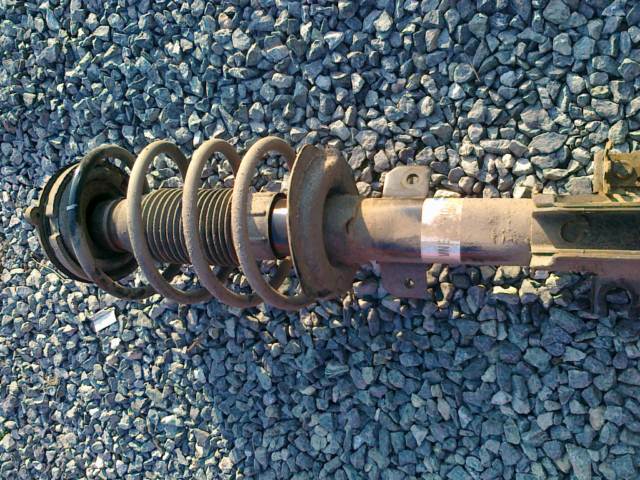

Witam. Dzisiaj wymontowałem prawy McPerson widoczny na załączonej fotce. Po wstępnych ogledzinach mogę powiedzieć, że wypustka z otworem idealnie zgrywa się z otworem w nadwoziu zarówno po prawej jak i po lewej stronie. Może zdjęcie coś Wam powie i powiecie mi czy tak jak jest zmontowane jest ok.

Luz jest w takim miejscu że były dwie opcje: końcówka drążka lub maglownica. Po odkręceniu drążka od zwrotnicy jest luz na całym drążku kierowniczym więc raczej trudno obwiniać kolumnę wink.gif
Poza tym w 1.8 były jakieś felerne te przekładnie, nawet była akcja serwisowa. Niestety w moim egzemplarzu nie była wtedy w wystarczająco złym stanie i jej nie wymienili tylko jakoś przedłużyli agonię. Teraz najwyraźniej dożyła końca swych dni.
> Dla ciekawskich - nowa kosztuje 1150zł
Ja widziałem za około 800 zł. Jeśli twoja maglownica nie brała udziału w akcji serwisowej to się do nich zgłoś
> nich zgłoś
Brała udział, tyle że nie została wymieniona na nową - upewniałem się nawet w FAP.
A propos ceny: są nawet na allegro tańsze przekładnie w takich granicach jak podałeś, ale do innych wersji silnikowych. 1.8 i 2.4 mają swoją wersję, najwyraźniej droższą.
Ja widziałem po tyle do 1.8, zresztą zapytaj się CINKa o cenę
