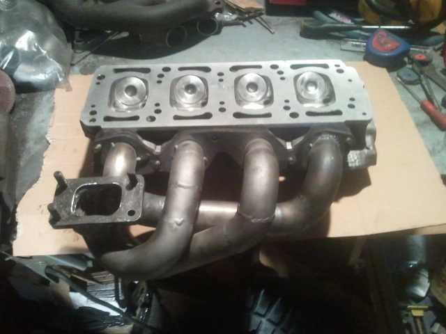

wkoncu po wielu trudach i bolach wzialem crome z zaskoczenia i pojechalismy na hamownie 270751858-jezyk.gif
Sprezarka wieksza ,wyspawany kolektor wydechowy , ic wymieniony ale nic nie wystrojone , jedynmie microplex zmieniony na taki od Uno Turbo i laduje obecnie 0.65b ( poprzednie doladowanie 1,4b zabilo microplexa i zaczely dziac sie cuda z zaplonem) ...
Wynik zadowalajacy :
Na polce leza juz wtryski 440cc i szukam odpowiedniego kompa do wysterowania tego ( najprawdopodobniej MegaSquirt zeby pozbyc sie calej awaryjnej elektroniki fiatowskiej czyli przeplywki , jetronica , microplexu)...Jezdzi sie przyjemnie smile.gif

Żle nie jest jak bez strojenia... ale spodziewałem się znacznie ponad 200 KM wink.gif
ale wtedy jezdzila na 1.4b na gazie...a teraZ narazie gaz nie dziala i jest na 0.65b na benzynie...mozna powiedziec ze chwilowo sie cofnalem zlosnik.gif

155km/250nm
Całkiem fajnie - przyrost równomierny 30KM/30Nm wink.gif
Auto generalnie lekkie , więc pewnie ładnie przyśpiesza .
