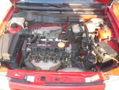

według mojej wiedzy taki silnik nie istnieje. Pokaż zdjęcie komory silnika smile.gif

Jaki masz silnik - C15SE, czy X16XEL?
Pierwszy miał 8V, drugi 16V.

> Jak to sprawdzić?
zrób zdjęcie silnika i wrzuć, dawniej wpisywali w dowód jaki silnik, teraz nie

poniżej zdjęcia
Tak, pociagnij do siebie wlacznik swiatel mijania.
Silnik to C16SE, 100KM, 8 zaworow, wtrysk wielopunktowy.

Czyli jednak istanieje taki silnik?
Tak.
Potem był robiony podobny Z16SE, ale już tylko 84KM ze względu na normę czystości spalin Euro4.
