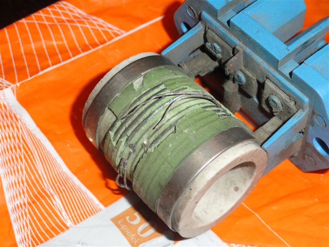

dziś wydłubałem rezystor wentylatora i wygląda tak:
dwa obwody przerwane.
Mam pytanie - znalazłem niedaleko mojej miejscowości rezystor ale od 1.6 16V - czy ktoś się orientuje czy jest taki sam? [image]
Rezystor wentylatora nadmuchu powietrza do wnętrza samochodu jest identyczny we wszystkich modelach Stilo, niezależnie od rodzaju/typu silnika czy nadwozia.
