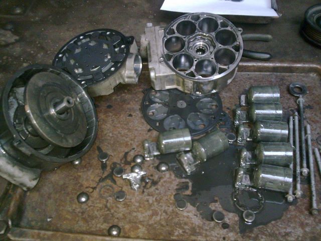

A to fotka z dziś
generalnie brak odpowiedniego smarowania spowodowana brakiem czynnika i oleju waytogo.gif

Maszynka nigdy nie wyssie całego oleju waytogo.gif i po fabryce ciężko ocenic ilośc tego oleju a już tym bardziej gdy nie znamy przeszłości auta . Dlatego stosuje sie zasade dodawania oleju przy "obsłudze " czyli to co wyssało + bonusik ,chyba ze wyminiamy jakies elementy to na każdy dodajemy odpowiednią ilośc waytogo.gif
Inna sytuacja gdy stanie sie tak jak na foto zlosnik.gif wtedy układ jest płukany i dostaje cały nowy olej waytogo.gif
