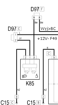

Masz czujnik zmierzchu i świateł:
Jak widzisz sygnały idą jednym przewodem:
" Czujnik deszczu K85 zasilany w obwodzie INT zabezpieczony jest bezpiecznikiem F49 w skrzynce bezpieczników B2 i przesyła do styku 2 konektora A H5 - za pośrednictwem linii szeregowej A-BUS Body Computer M1 - styk 7 konektora D i styk 25 konektora B - sygnał działania automatycznego. "
> automatycznego. "
Czyli nie wiem czy dobrze rozumiem:
Zlaczka do obu jest 3 pinowa w podsufitce (najmniejsza z trzech wolnych)
Pin 1 to masa
pin 2 to plus 12V zasilania a
pin 3 wysyla sygnaly dzialania czujnika jednego i drugiego?
Czyli z mojego dziennego zalaczania swiatel wielkie NIC! Tylk ozakupic czujniki zeby bledow nie sypalo.
