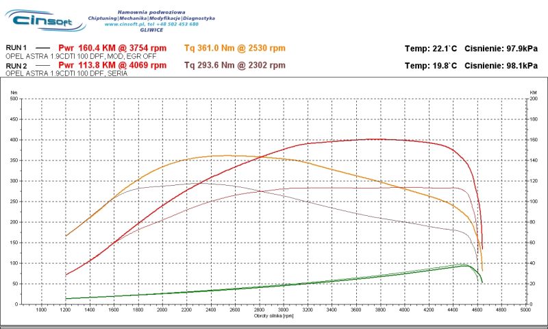

Nareszcie słowo stało się ciałem i szarpanie mam raz na zawsze z głowy
Wywaliłem EGR'a i przy okazji kolega cinek pomógł mojemu zduszonemu dtl'owi nabrać wigoru i krzepy devil.gif
Poniżej efekt jego ciężkiej pracy
113km miałeś na wyjściu? Niezły egzemplarz. A nie wywaliliście DPFa?
btw
Wykresik jest ładny ale wolę bez wygładzania bo wtedy widać czy nie ma dołków w mocy i momencie

Pięknie! Aż pewnie, chce się teraz pocisnąć?

O wygładzaniu mówi się zawsze wtedy gdy geometrii w sofcie się nie ogarnia hehe.gif
Jak mapy geo są zrobione poprawnie a nie tylko dowalone zostało paliwo i boost to nie ma szaleństwa doładowania i wykres wychodzi gładki. Spadek boostu rzedu 0,1b jest juz widoczny na wykresie, spore góry to nawet różnica rzędu 0,2-0,4b
Widziałem już ciekawie zrobione auto z ovb na 1749va w takim silniku pod 2b - na wykresie lej po bombie bo sterownik od razu próbował korygowac ciśnienie.

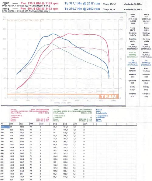

> Albo niezła aparatura do pomiaru
Wiem że maha to bożyszcze wśród hamowni, niemniej za owe bożyszcze trzeba od pół bańki w górę zapłacić smile.gif
Sprzęt dynoprojectu (sterownik i elektronika) jest bardzo dokładny i powtarzalny, mechanika u mnie (sun na licencji w.w) jest dużo lepszym narzędziem do pracy niż generatory wykresów z południa kraju smile.gif
Żeby nie być gołosłownym - stilo 115 hamowane na maha na PŚ (zdjęte obciążenie po modzie z powodu kaprawego przeniesienia napędu) jest niemal identyczny w wykonanym u mnie na nowym 2masie i sprzęgle i tym samym wsadzie w ecu w owym aucie:
wykres stilo 115 maha
i u mnie (pomiar słabszy oczywiście, ten na prawie 160ps to finał na jakim wóz wyjechał):
wykres stilo 115 dp
Na wykresie mahy też "wygładzanie jest włączone" czy może patrząc na wykres serii i modu zmieniło się coś w krzywych po regulacji zmiennej geometrii? hehe.gif
Pozdro

Bo póki co działał i miał się dobrze, jak się obsra to wyleci - taka była decyzja właściciela. Z usuniętym EGRem, pozmienianymi kątami itd na pewno nie umrze tak szybko jak z obecnym. W tym aucie możnaby zrobić i więcej - generalnie dobra i podatna sztuka. Pierwszy soft w tym aucie wypluł 169ps i dramatu z degradacją filtra nie było, fakt egt było wyższe o ~50st. Nadmienię że wynik jest osiągnięty BEZ ruszania mapy czasu otwarcia wtryskiwacza.

Masz rację , nie ogarniam bo to nie moja działka. Wytłumacz mi tylko prosto i dosłownie " jak chłop krowie na rowie" dlaczego pomiary PRZED tuningiem są u Ciebie gładsze bez górek i dołków.
> dołków.
Jak fura jest sprawna i relatywnie dobrze trzyma boost to wykres jest calkiem ładny. Akurat to przypadek, ze astra seryjnie wyszła całkiem ładnie mimo ovb przez 300-400obr. Jeśli Cię to interesuje wrzucę wykresy aut które w serii takie ładne nie były, niemniej zrobie to wieczorem..
Pozdro
Jak kolega cinek pisał wyżej, DPF wypala się średnio co 450 km przy jeździe miejskiej, także jest w niezłym stanie jeszcze.
Ale decydujące i tak były fundusze, a raczej brak nadmiaru na tą chwilę frown.gif
