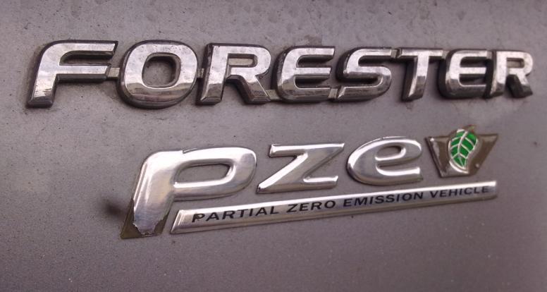

jak usunąć oznaczenie...
> Podgrzac i odkleic.
opalarka? - ile ustawic st C?
czy
suszarka?
co z pozostałym klejem na lakierze? - rozpuszczalnik? jaki?
> czy
> suszarka?
Ja używałem zwykłej suszarki, jak da radę to można spróbować żyłką odcinać.
> ...i nie uszkodzić lakieru?
> Chodzi o litery: pzev
Ja bym odcinał żyłką, później usunąć klej Decabit'em i polerka żeby nie było śladu
ściągałem już z kilku aut i opalarką szło najlepiej, a później to co się ostało to szmatką z benzyną bądź rozpuszczalnikiem, najlepiej zaopatrzyć się w coś do polerki i spolerować całą klapę bo może być różnica kolorów smile.gif
ok
tego chcialbym uniknąć. wierze ze nie bedzie sie odznaczac. auto jest z 2008 i pionowa powierzchnia wiec chyba lakier nie jest jakos specjalnie "spalony" słońcem
Jak auto świeże to i kartą kredytową można!
Ja odklejam zawsze suszarką nagrzewam i odklejam
Pozostałości kleju usuwam zmywaczem uniwersalnym, hamulcowym (wurth)
Nie ma sladu
Grzejesz suszarką i podcinasz klej żyłką. Resztki kleju to juz rózne patenty. Niekiedy tez wystarczy podgrzac i zrolowac palcem.
nie musi byc znowu takie swieze smile.gif ja ten patent probowalem na 9 letnim wtedy fiacie i poszlo bez problemow ok.gif
Sprawdzone na Hondzie i Fordzie.
Ja do tego użyłem nożyka do tapet bez raczki ( owinąłem papierem) potem benzynom oczyściłem i mała polerka i jest spoko.
