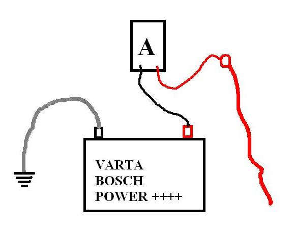

za radą kolegi Gały zmierz prąd spoczynkowy. mierz w takiej konfiguracji jak zostawiasz auto na noc (alarm, panel z radia, centralzamek itp.). jeśli masz wyłącznik również z klapy silnika - nie zapomnij o jego wciśnięciu tak, jakby maska była zamknięta. następnie pomiędzy klemę a czop (praktycznie obojętnie, którą wybierzesz do pomiaru) wpinasz szeregowo multimetr nastawiony na A (zazwyczaj w tych tańszych miernikach jest to zakres 10A - powinno wystarczyć biglaugh.gif). wskazania powinny być nikłe - przyjmuje się dopuszczalny prąd spoczynkowy na poziomie 0,1A, czyli 100mA. aby dokładniej zmierzyć tak mały prąd - przełączasz na mA (zazwyczaj 200). dla przykładu mój bolid (przy nieuzbrojonym alarmie - bo tak nocuje w garażu) pobiera 17mA (radia brak).

> Wyjaśnij szeregowo.
to proste: podpinasz multimetr w "szereg" i masz kolejno: czop, multimetr, klema waytogo.gif
twój sposób może nie wypalić, ponieważ może uszkodzić multimetr,
musisz kolego zrobić to tak aby podpiąć amperomierz do masy samochodu następnie jak już podepniesz odłączasz ujemna klemę (obwód w żadnym przypadku nie może sie rozewrzeć) bo inaczej można bardzo łatwo uszkodzić multimetr (efekt ładowania kondensatora) czyli na chłopski rozum podłączasz amperomierz do czopa akumulatora (ale od strony ujemnej klemy) i masy a następnie próbujesz starannie ściągnąć klemę nie odrywając kabelków z amperomierza i dokładnie tak jak kolega romano11 pisał czyli wtedy kiedy jest prąd spoczynkowy musisz robić pomiar.

Dając mniejszy zakres może uszkodzić miernik jeżeli popłynie zbyt duzy prąd, dlatego też lepiej by było aby zrobił to tak żeby obwód był ciągle zamknięty. Potem może stopniowo zmniejszać.

ale na zakresie 10A tanie mierniki mają małą dokładność.
zaś na niższych zakresach są dość czułe na za duży prąd.
no i takie połączenie nie wzbudzi alarmu, które może wystąpić po ponownym podłączeniu akumulatora.
