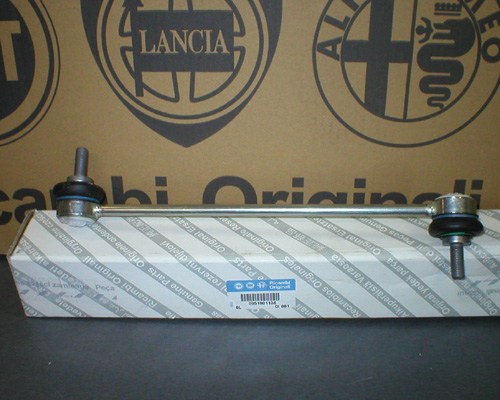

Tam juz nie ma gumy jak w PII czy CC/SC. Jest co takiego jak na foto.
A to czarne to co to jest ?
To jest tylko oslona tak jak i przy koncowkach drazkow. W srodku jest wkladka z tworzywa i na niej luz sie robi.
> Słuszna uwaga. Jakoś poprzednie rozwiązanie było bardziej trwałe
To prawda, bylo sporo zywotniejsze. A teraz zrobili podobnie jak np: VAG'ach i sie psuje oslabiony.gif.
