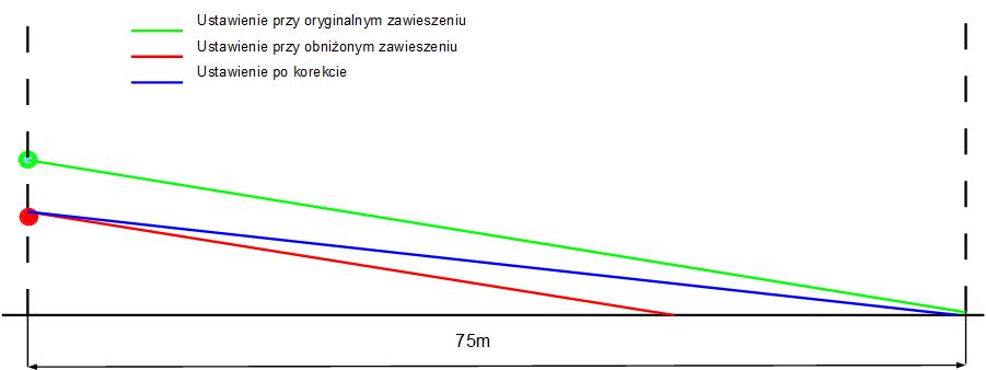

Wg mnie lampa wraz z końcem wiązki tworzy trójkąt prostokątny. Zmniejszając wysokość lampy to ona nie może świecić w to samo miejsce co przed zmniejszeniem wysoskości
a wg Mnie konstrukcja lampy wymaga określonego kąta źródła światła/odbłyśnika w stosunku do nawierzchni zapewniając odpowiednie ukształtowanie wiązki światła padającego na drogę.
Jeśli zakładamy, że równo obniżyłeś P/T to ten kąt nie uległ zmianie, czyli reflektor świeci wg parametrów homologacyjnych.

Z tym krótszym zasięgiem to się zgadza, natomiast reflektor niżej umieszczony gorzej oświetla drogę ale pod warunkiem że zachowamy przepisowe odległości rozsyłu światła, a nie kąt pochylenia (zwiększa się kąt padania światla na drogę - podobne zjawisko jak zmiana kąta padania promieni słonecznych w ciągu roku). Jednak można tak podnieść wiązki aby zwiększyć zasięg i nie oślepiać - wg rysunku tutaj link Czyli z lewej strony na 30 m , z prawej na ok. 75m. Czyli pojechać w nocy na jakąś drogę ze słupkami km i ustawić. Wg mnie powinno być tak jak w załączniku
> załączniku

jak sobie policzymy, to wychodzi że zasięg skróci się o wartość (0,07*75)/h = 5,25/h [m] gdzie h to wysokość środka reflektorów przez obniżeniem zawieszenia. Czyli o kilka metrów
